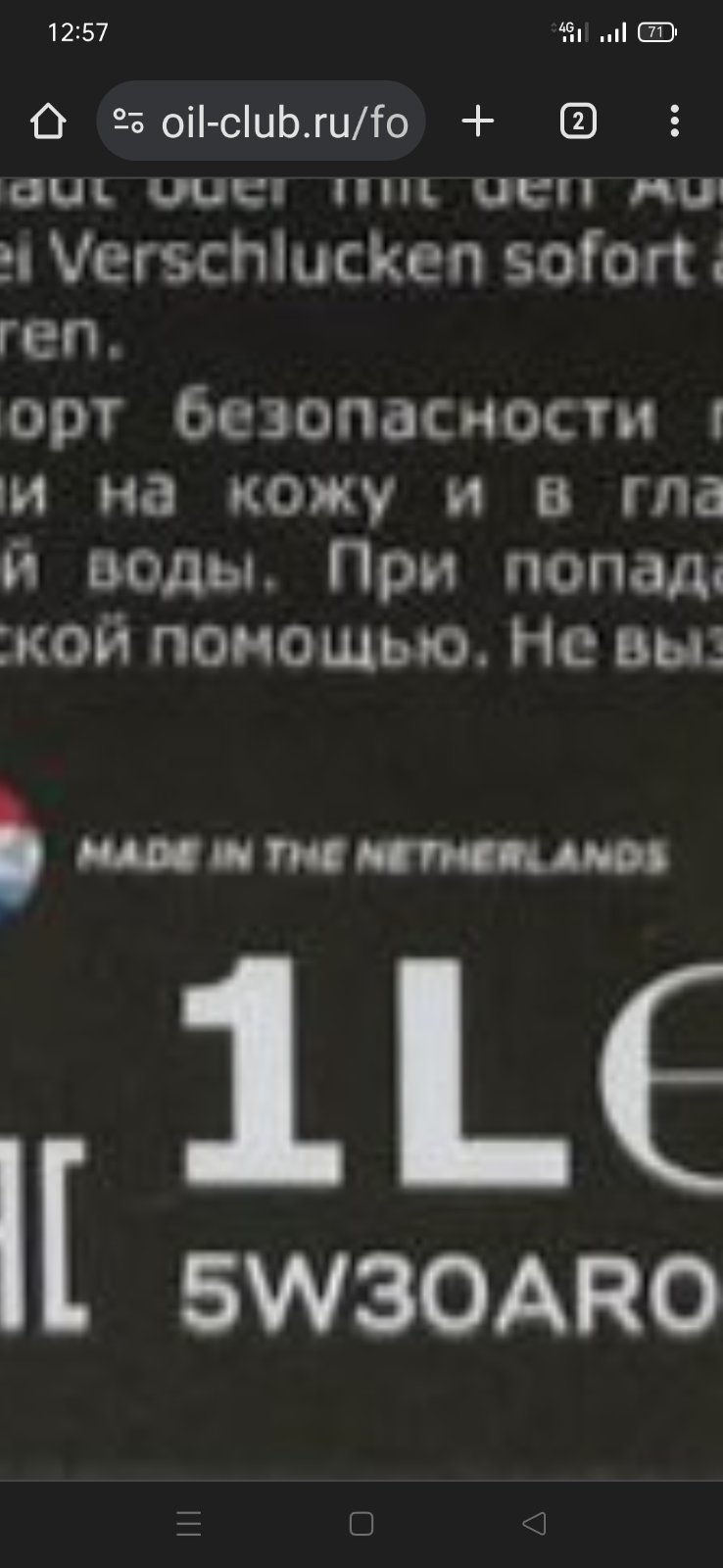

25 января 20242 г Ничего не понял из последних постов, уже давно разбирали этот бренд, вроде всегда они писали мэйд ин гдеи здесь всё указано.
25 января 20242 г 18 часов назад, ProstoFilya сказал: ATH&S GMBH - юр.лицо (владелец бренда) зарегистр. в Германии производственные площадки в Нидерландах (Олиеброн) и в Бельгии (может даже Вольф) Показать содержимое Моторка De Oliebron, трансмиссия Vroman ( Ardeca)
