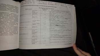

Glory api: sf, sh.
Sae: 20w40 , 15w40 , 10w40, 5w40. Всё. Вроде бы то, что нужно отправил?
У 1.4 и 1.5 побольше текста, но, там не от таврии:(
Arrion допуски очень старые. Но я останусь при своих рекомендациях выше. Подождите вдруг кто-то подтвердит необходимость заливать 40-ки в ваш мотор.

Arrion , в таврийский мотор именно 40-ка и прописана. А если предполагается эксплуатация в сильные морозы то 0W-40 ваша вязкость.
