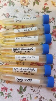

У меня небольшие пробирки и все что хочу залить или заливаю в моторы я отливаю в пробирки по 6мл.
Нужно придумать, как снять видео, так как пробирки держать и снимать не очень получается. и там всего одна-две попытки, потом уже температура выше.
Снять удалось, но такое. Зик зеро 0w30 и тебойл даймонд карат 5w30, эти масла уже внизу пробирок,а вапро только начало течь.
Надо придумать какой нибудь подиум с пробирками и его морозить.
На фото пробирки с моторными маслами, лучше все течет зик зеро))) вапро в конце.
Пробирки расположены не в порядке текучести масел.

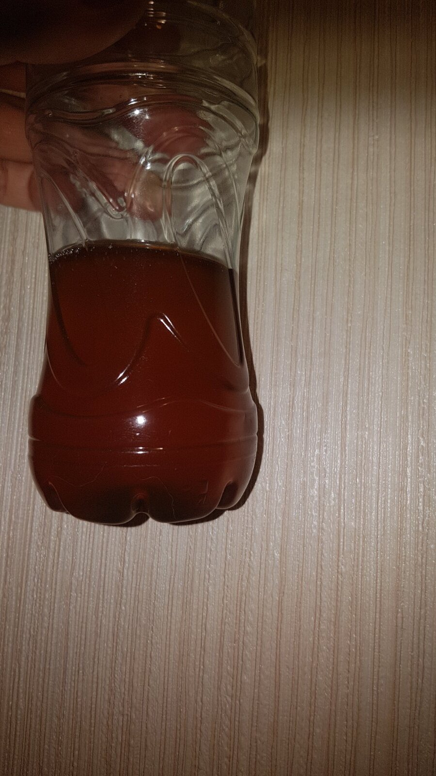

Перелил еще масло вапро в бутылку, там, где вертикально стоит бутылка, это до заморозки, кажется, что мутное масло (второе фото со вспышкой, третье фото без).
Где горизонтально, там из морозилки -18, до оно не замерзло колом, бултыхается, но сравнить пока не с чем.

Ну если последняя фотка после заморозки в морозилке, там действительно ПАО есть, как и гидрокрекинг.
Последняя фотка из морозилки, -18. Вот почему до заморозки, при комнатной температуре масло темное.

Сравнил на компараторе Zic zero 0w30 и Vapro 0w30. Видео не знаю как вставить, но зик быстрее намного двигался)))
Видео
https://ru.files.fm/f/z3c5m3kqcu
То есть уже нужно прекращать тест, а вапро только до первой риски дошел.
