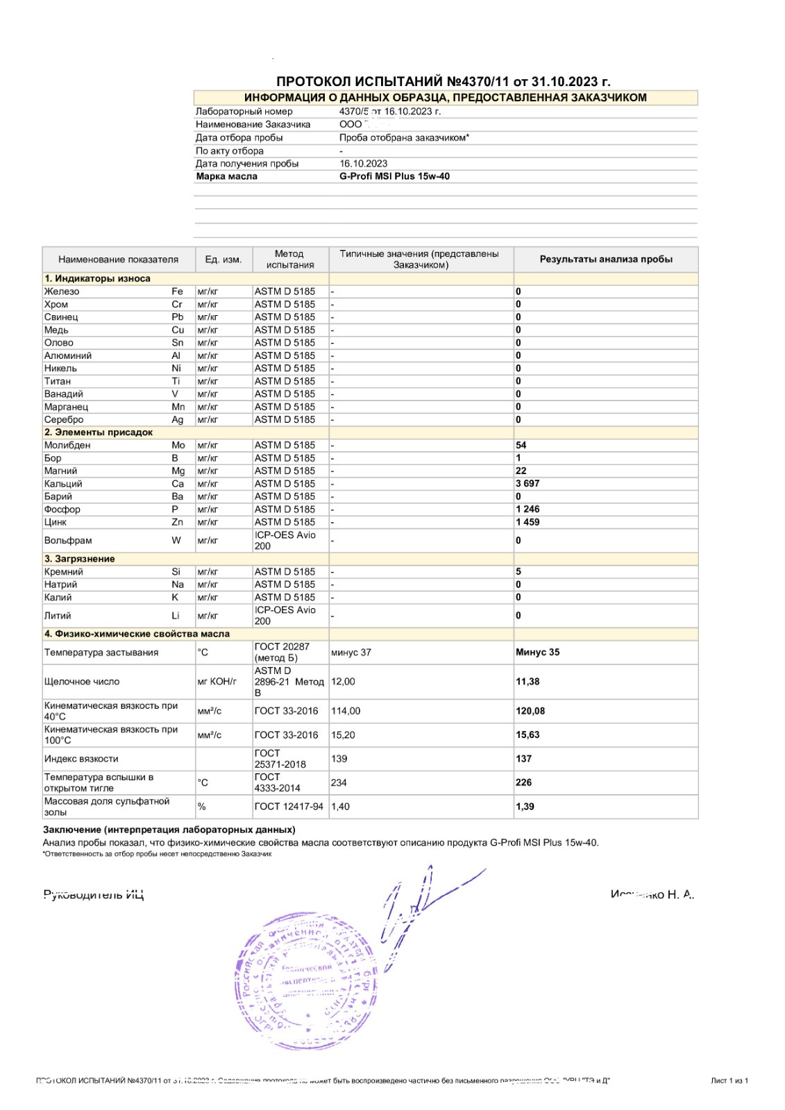

10 ноября 20233 г Закреплён G-Profi MSI Plus 15W-40 свежее Была закуплена небольшая партия масла у местного дистра в нашем регионе. Из одной из бочек было отправлено масло в лабораторию, для проверки на соответствие заявленным паспортным параметрам. Анализ прикреплен в PDF и JPG, кому что удобнее открывать. Дата производства 16.02.2023г. Год назад отправлял такое же масло, только доСВОшное: https://www.oil-club.ru/forum/topic/76955-g-profi-msi-plus-15w-40-svezhee/ Что скажут знатоки, по различиям?
10 ноября 20233 г 1 час назад, Карамболь сказал: Что скажут знатоки, по различиям? Зольность в норме уже хорошо. CI-4 надо оценивать натурно, как оно отработало в моторе, а по VOA они все на одно лицо. Минералка, много ЗДДП и мыла. Что тут еще комментировать, масло как масло.
10 ноября 20233 г Автор 47 минут назад, Buran сказал: CI-4 надо оценивать натурно, как оно отработало в моторе, а по VOA они все на одно лицо. Вот, пожалуйста https://www.oil-club.ru/forum/topic/81199-g-profi-msi-plus-15w-40-na-jcb-531-70/?tab=comments#comment-2650882
10 ноября 20233 г 17 минут назад, Карамболь сказал: Вот, пожалуйста То масло из прошлого на другом пакете, и блендинг Фрязино. По отработке ничего интересного - мотор очевидно в норме. А сабж из новой реальности с Омского блендинга. Как оно по вкусу будет по UOA (отработке) сравнить можно. Но думаю нчиего интересного не будет +- то же самое.
