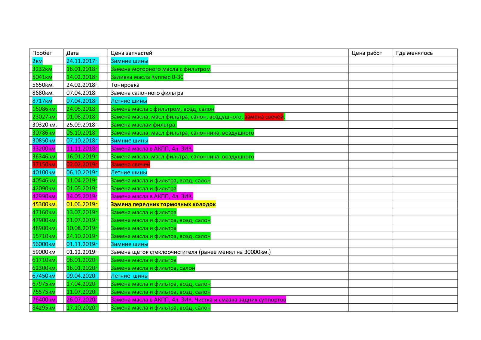

Предыдущие темы и анализы здесь.
Краткие таблицы по обслуживанию авто, с датами и пробегами.
faf020b218595680454e93bd1a455a50-0.thumb.jpg.2bae34c6cbcdbc0059442d91311bf03b.jpgfaf020b218595680454e93bd1a455a50-1.thumb.jpg.7afe6d671de15f89465ac509730664e2.jpgfaf020b218595680454e93bd1a455a50-2.thumb.jpg.5f6edafc3dbe206fdf82a284056d1a71.jpg
В таблицу не вошла замена в 2018г. вентилятора печки по гарантии и перекрас в 2020г. задней двери багажника по гарантии.
п.с. пробеги/даты на масле могут незначительно отличаться (просто округлялись +-км) от пробегов и дат которые указаны непосредственно в анализах отработок.
На момент создания темы пробег около 153000км., катализатор пока на месте:)
Из последних "новостей":) это выкинутые на помойку родные летние шины Кумхо (чистый пробег около 95000км.).
Продажа авто пока не планируется.

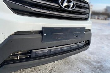

Ради интереса купил вот такую заглушку на нижнюю решетку, сегодня замерил с утра темп. прогрева акпп (прогрев около 10мин. + до офиса 6км), завтра обещают такую же температуру воздуха, посмотрим что получится (без заглушки акпп нагрелась до 43-44гр.).
п.с. фото из инета.

нанотехнологичная замена картонки перед радиатором? Прикольно :)

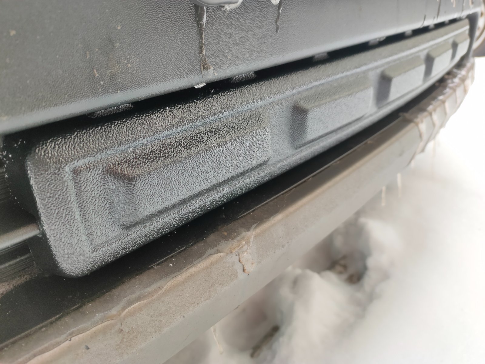

Ага, нанопластик:D
Изделие на ощупь хлипенькое, но встало рОвно в пазы решетки, держится достаточно уверенно. По первым ощущениям польза есть.

что там покупать
из любого пластика вырезать
Я давно такое вырезал из сайдинга)

Я на второй машине ставлю самодельную заглушку в нижнюю решетку. На первой машине при пробеге около 70 тыс результат был заметен, соты радиатора более целые, относительно решетки радиатора.
На второй машине пока не сравнивал, но и она выше, пузатерка больше грязи собирает.
При езде по трассе нижняя часть бампера забита песком солью льдом.

Ну что, чистого эксперимента не вышло, вчера было минус 7, сегодня минус 10, но, сегодня АКПП нагрелась до 47гр., вполне себе результат, и по трассе АКПП явно лучше прогревается, наблюдаю.

10мин прогрева + в движение около 15мин. по городу.
