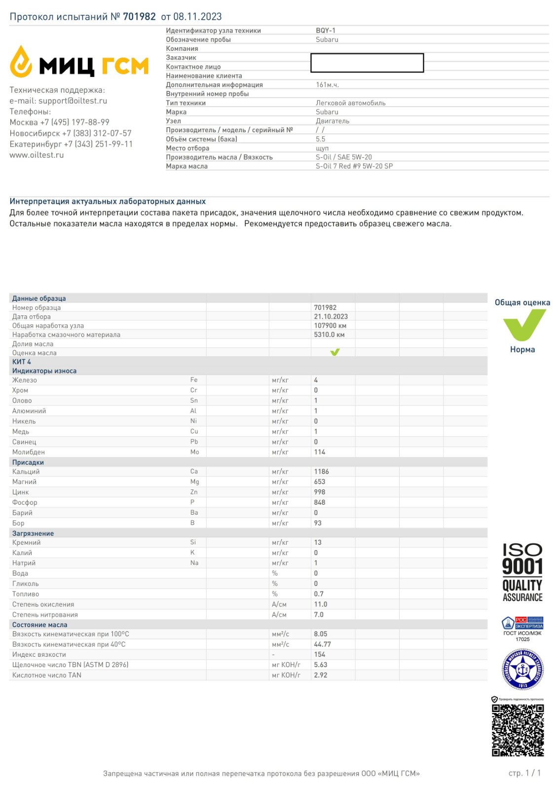

S-Oil Seven RED #9 5W-20 отработка на отработка на Subaru Levorg после 5310 км
Recommended Posts
S-Oil Seven RED #9 5W-20 отработка на отработка на Subaru Levorg после 5310км
Масло: S-Oil Seven RED #9 5W-20
Автомобиль: Subaru Levorg, vm4
двигатель: FB16DITT
вариатор: TR580
Общий пробег на одометре: 107,9 т.км к концу интервала.
Пробег на масле: 5310 км
Моточасы: 161 мч
Средняя скорость: 33 км/ч
Израсходованное топливо: не считал.
Доливки масла: ушло пол щупа, не доливал
Присутствие отложений в двигателе ДО: Нет
Присутствие отложений в двигателе ПОСЛЕ: Нет
Автозапуск по времени: не использовался
Наличие чип-тюнинга: нет.
ГРМ: Цепь
Предпусковые подогревы: нет.
Период эксплуатации: 6 июня 2023 по 21 октября 2023
Срок эксплуатации: 4,5 месяца
Топливо: бензин Газпромнефть АИ 95 gdrive, АИ100, Роснефть АИ100
Режимы: 20% город, 80% трасса.
Фильтр масляный: Nitto
Фильтр воздушный: Mann
Марка антифриза: Заводской скорее всего Субару Лонг лайф
Объем заливаемого масла: 5.5 литра
Отбор масла: шприцем жане 150мл через щуп.
Отбор масла проходил с горячего или холодного двигателя?: с теплого двигателя.
Присадки: нет
Что было до этого масла:
 0 - 91,9т.км Не известно(эксплуатация в Японии)
91,9т.км - 95,8т.км      Sintec Platinum 0W-20
95,8т.км - 99т.км         Sintec Platinum 0W-20
99т.км - 102,6т.км       Sintec Platinum 0W-20
102,6т.км - 107.9т.км  S-Oil Seven RED #9 5W-20

Масло скорее всего уже на подходе сработки, щелочное то измерено ASTM D2896 - оно долго высокое значение будет показывать. 200мч этот Soil выдержит, больше не нужно.
По износу все по моему отлично. 1ppm олова обсуждать не будем :) Нужно помнить что износа мало по причине 80% трассы. Мало просто старт-стопов. Будет 100% город, будет например 8ppm железа, 4ppm алюминия. Хороший анализ, больше сказать нечего. Можно 200мч откатывать спокойно.
Link to post
Share on other sites
12 минут назад, torcon сказал:
Спасибо!
Очень порадовался содержанию топлива, в сравнении с прошлым анализом синтека в зимней эксплуатации)
Пока ушёл опять на синтек, думаю грядущим летом залить S-oil, и добивать до 200мч будучи уже уверенным в нем.
