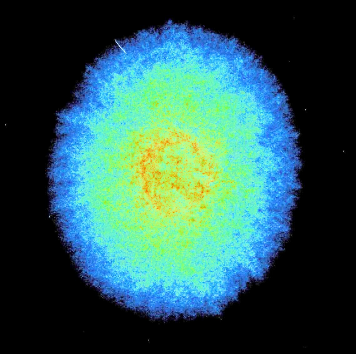

Пробег на масле 1570км, 68м.ч., 23км/ч, 190л. (12л./100км).
Сушка 23ч.
2030491820_23.thumb.jpg.35accf60665b70ce76409a5981947ea4.jpg292358312_23.thumb.jpg.3ea18a6275d6fe1a5fc2a7ff23f63d22.jpg46793490_23.thumb.jpg.f468ceef4f45a241e069ac35aec32841.jpg
п.с. лично мне не нравятся такие "расклады", на таком смешном пробеге, наблюдаю.
а что именно не так? Вроде довольно свежая капля. Какие то точки интересные вокруг окружности.
1 час назад, torcon сказал:
Посмотрел предыдущие капли (их достаточно), слишком быстро начало образоваться ядро, что и бросилось в глаза.

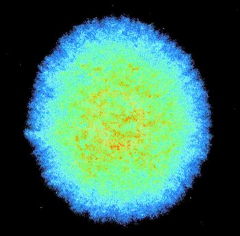

Пробег на масле 4650км, 211м.ч., 22км/ч, 570л. (12,2л./100км).
Сушка 23ч.
А чём я выше и написал, ой не нравится мне всё это:D
1025366002_23.thumb.jpg.e2f925434d9fcfcc107dc83196414d11.jpg1926162387_23.thumb.jpg.881eda576cdad546bed38f3e88c77ea0.jpg1654750153_23.thumb.jpg.4247579e1ff30ad252d85239be03e38e.jpg

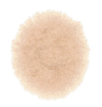

Добавил сушку 41ч.
1410455933_41.thumb.jpg.9bd0e3f90220bf38b8617ff0d970b056.jpg378997868_41.thumb.jpg.ef67e836098cd2fe12f98fd27a7aff61.jpg1477035273_41.thumb.jpg.5fdfe671a3faff29fdbe1ed3513df89a.jpg

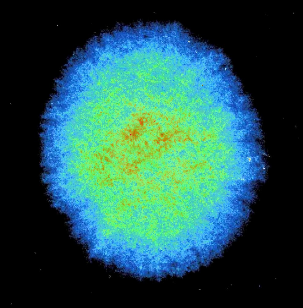

Пробег на масле 6800км, 295м.ч., 23км/ч, 790л. (11,6л./100км).
Сушка 27ч.
808260051_27.thumb.jpg.54b2b03e52de80bbaf6302a374f0d569.jpg1564993177_27.thumb.jpg.fcdfeca23a0526d1c39ba2ab3e8215a9.jpg265149651_27.thumb.jpg.22917069c30c28b12761c85448077882.jpg

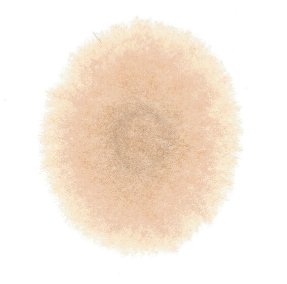

Евген48 Интересно было бы увидеть оригинальное фото данного капельного теста и на просвет также. Если будет возможность....конечно же.
