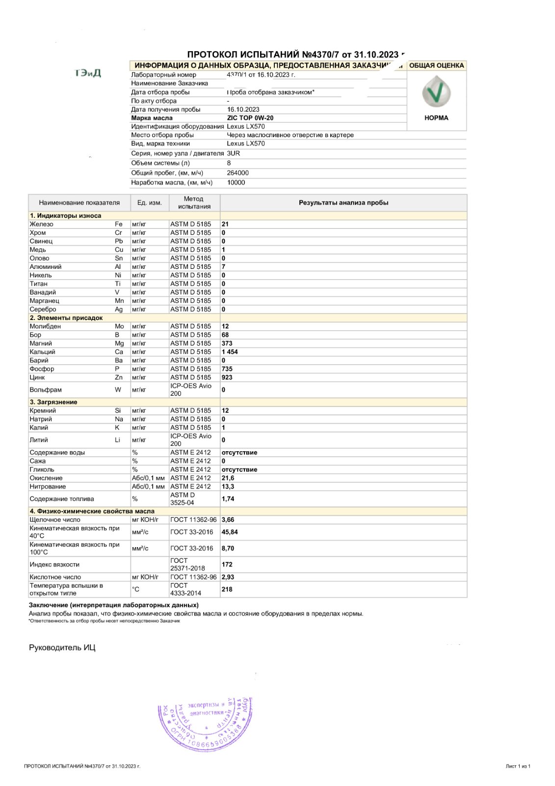

3 ноября 20233 г Популярное сообщение Закреплён ZIC TOP 0W-20 отработка на Lexus LX570 после 10 000км Масло: ZIC TOP 0W20 Автомобиль: LEXUS LX570(2009г) 3UR Общий пробег на одометре: 264 000 км к концу интервала. Пробег на масле: 10 000 км Израсходованное топливо: 1800 литров Доливки масла: не доливал. Присутствие отложений в двигателе ДО: не известно. Присутствие отложений в двигателе ПОСЛЕ: не известно. Автозапуск по времени: отсутствовал Наличие чип-тюнинга: нет. Предпусковые подогревы: нет. Период эксплуатации: январь 2023 года по июнь 2023 года Топливо: Аи-95 Роснефть. Режимы: 80% трасса(свободная равнина круиз-контроль 140 км/ч), 20% город. Объем заливаемого масла: 8 литров Отбор масла: при сливе с картера средняя порция в новую полиэтиленовую бутылку 0,5л Отбор масла проходил : с горячего двигателя. Промывка промывочным маслом: не делаю. Присадки: нет. Что было до этого масла: Mobil ESP 5W30 В первую очередь спасибо Любознательный , за участие и ожидание. Пару слов по теме. Автомобиль в одних руках , с момента покупки. Эксплуатация на юге Западной Сибири(летом жарко, зимой холодно). Холодные запуски редки, в тёплом гараже живёт автомобиль.

3 ноября 20233 г 1 час назад, steamroller сказал: Где ахрененный износ на "воде"? Так эта вязкость этому автомобилю и рекомендована производителем. И 10 000 пробега по трассе – не рекорд. По анализу видно, что это его масло и его разумный пробег. Мог и чуть больше пробежать. Так что повод для восторга несколько искусственный.
3 ноября 20233 г 5 минут назад, Павел-1966 сказал: Так эта вязкость этому автомобилю и рекомендована производителем. И 10 000 пробега по трассе – не рекорд. По анализу видно, что это его масло и его разумный пробег. Мог и чуть больше пробежать. Так что повод для восторга несколько искусственный. а что ж это оно ему как рекомендовано? наверное собрано на другой планете и из метеоритных сплавов в невесомости?
3 ноября 20233 г steamroller , как минимум, соответствующие зазоры и производительность масляного насоса. Наверное, и другие особенности есть.

5 ноября 20233 г Если количество сожженного топлива указано верно, то уже немного перекатал, несмотря на объем картера. Загущение, окисление и нитрование тому подтверждение.
5 ноября 20233 г Для себя получил очередное подтверждение, что в японцев лучше простой ильсак на 200-250 м/ч или 5000-6000 км.
5 ноября 20233 г 20 минут назад, Костяра72 сказал: Для себя получил очередное подтверждение, что в японцев лучше простой ильсак на 200-250 м/ч или 5000-6000 км. Так японцы изначально об этом указывают в своих Букварях к автомобилю.
