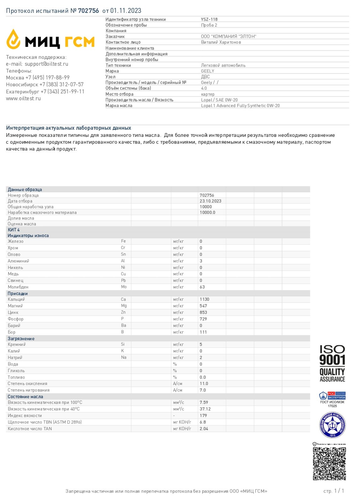

Доброго дня. Сделал ТО на своем geely coolray 2023 года, пробег на масле 10 000, 200 м/часов, 80 % трасса, попросил дилера слить при замене, ребята отдали в МИЦ г. Новосибирск.

2 часа назад, ValeRus сказал:
Под словом «железо» я имел ввиду все металлы ДВС:bye:
Нулевой показатель по алюминию в новом двигателе на обкатке настораживает на компетентность лабы…:shok:
Вроде 3 ррм?
ValeRus Попробуй ещё раз прочитать
6 часов назад, Legion777 сказал:
неизвестны последствия его работы в разных двигателях.
А пока разговор про единственный анализ и тот комичный.
01.11.2023 в 18:37, mikhailk сказал:
Пробег 10000, после покупки, сразу сделал замену.
Что-то прямо лаборатория фуфлыжничает. Новый мотор же.
А сейчас, все Кулреи, проданные с августа, обязательно ТО-0 проходят. Официально на сайте Джили.
И объем масла 6, не 4 литра
Изменено пользователем Pulser
3 часа назад, Pulser сказал:
Заводская заливка же Шелл
А ты откуда знаешь, что заводская заливка Шелл?
01.11.2023 в 20:37, mikhailk сказал:
«После покупки сразу сделал замену», уточни, ты слил заводское, как только выехал с автосалона и залил Лопал или ты на заводском 10-ку отмотал, а потом его слил?
3 часа назад, ValeRus сказал:
В книжке так пишут, а там кто знает
6 часов назад, ValeRus сказал:
Проехал 200 или 300 км и поменял заводское масло.
59 минут назад, mikhailk сказал:
И залил Лопал, бочковое?
3 часа назад, Boxer сказал:
Увидел:good2:
Ну вот и волшебное масло,износа нет ,щелочное еще ого,еще можно столько же катать ,а то и больше
щелочное измерено ASTM 2896, конечно еще можно 15 тыс км катать...
Вообще странные данные 10 тыс км, 200мч. А нитрация 7 как у свежего масла...
5 минут назад, В.И. сказал:
Да тут понятно что что то не чисто не может быть такого!
Он обещал снова сделать анализ отработки, перепроверить.
