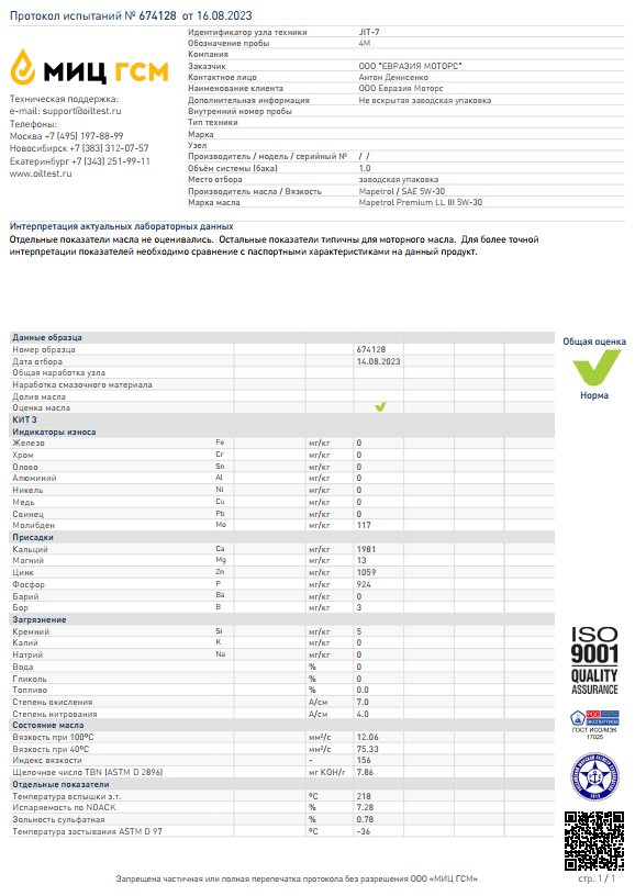

image.thumb.png.eb66488640f98fdb58f60f6c7398ba4d.pngimage.thumb.png.f48806733c2806317d19f8424585ab47.png
Заявленные спецификации: API SN; ACEA C3; MB 229.31, 229.51; VW 504/507; BMW LL-04.
1) Масло имеет право именоваться 5W-30
2) Вязкость при 100С = 12,06 сСт - то, что доктор прописал для масел АСЕА С3, вопросов к динамической вязкости HTHS нет
3) Индекс вязкости = 156 - невысокий индекс вязкости говорит о том, что данное масло изготовлено с использованием более густых базовых компонентов
4) Щелочное число = 7,86 мг КОН/г - среднее, что говорит о достаточном запасе моюще-нейтрализующих свойств
5) Зольность сульфатная = 0,78% - требование норматива АСЕА С3 (<0,8%) выполнено
6) Температура вспышки в з.т. = 218С - отличный результат для закрытого (!) тигеля, что в открытом тигеле даст минимум 235С: с термостабильностью данного продукта все в полном порядке
7) Испаряемость масс NOACK = 7,28% - отличный результат, который говорит о том, что масло не будет заметно расходоваться в моторе на угар, норматив МВ229.51 (<10%) выполнен с приличным запасом
8) Температура застывания = -36С - конечно, маловато для масла 5W, но такие продукты нам уже встречались, причем вязкость имитации холодной прокрутки CCS при -30С они выполняли в рамках требования стандарта SAE
9) Пакет присадок похож на  Lubrizol: противоизносные присадки на основе соединений Фосфора и Цинка + органический Молибден в качестве модификатора трения для снижения износа и расхода топлива; моющие присадки на основе соединений Кальция.
Вывод: перед нами среднезольное масло АСЕА С3 + VW 504/507 вязкости 5W-30 от европейского производителя Mapetrol, произведенное по рецептуре Lubrizol (предположительно) с добавлением Молибдена. Очень низкая испаряемость NOACK, высокоэффективный пакет присадок с модификатором трения на основе Молибдена - сильные стороны данного масла. Плюс ко всему - отсутствие подделок. Из недочетов: многовато Фосфора, из-за чего данное масло не соответствует АСЕА С3, причем на зольности это никак не сказалось.

Немного смущает цена. Почти на 2 000р дороже (6 200 против 4 300) zic zero 0w-30 (тоже c3), но зик с приличным содержанием ПАО и температурой застывания -54 ( плюс минус пару градусов, точно не помню ). Пожалуй пусть опель погоняет на зике
Чё то очень много пахож на сегодняшний день,не,или я чего не отдупляю?)))

Помнится какому то маслу предъявляли что ИВ 154 полусинь...

Уважаемый Dimmy вас ни чего не смущает в своем же тексте?если наши делают-это конструктор,если импорт то просто
46 минут назад, Dimmy сказал:
И всё, норм значит, да? Со стороны выглядит очень смешно или кроме меня это ни кто не видит?тогда вдвойне становится странно)))

Дороговато, официального допуска 504/507 нет
504/507 с малым пиком дисперсантов на основе сукцинимидов, посмотрите окисление оно = 7.
Пакет присадок не узнаваем, какой то кастом похоже. Помните Redline сделал 504/507 на Lubrizol + от себя добавил Молибден.
Но вот только не сходится, у таких масел на lubrizol окисление должно быть 15 из-за дисперсантов., а здесь 7. То есть это не Lubrizol.
torcon хорошо бы спектр от них получить, больше информации будет.
Так понимаю что оф.vw 504 / 507 нет
Ну тогда и ладно за такие деньги ,
Хотя вроде и Зик зеро уже нет оф 504... Вообще вроде должно быть +-15% ПАО в 504 ,тут похоже и не пахнет !
