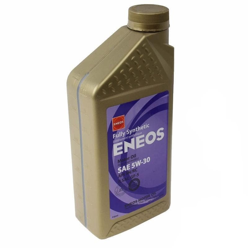

Вообще почти все время заливали такое, обычный гидрокрекинг по идее, все всегда хорошо было, в сторону ПАО и прочего даже не смотрели
eneos-high-performance-fully-synthetic-motor-oil-5w30-6-quart-pack-en-5w30-5349145772076_800x.jpg
