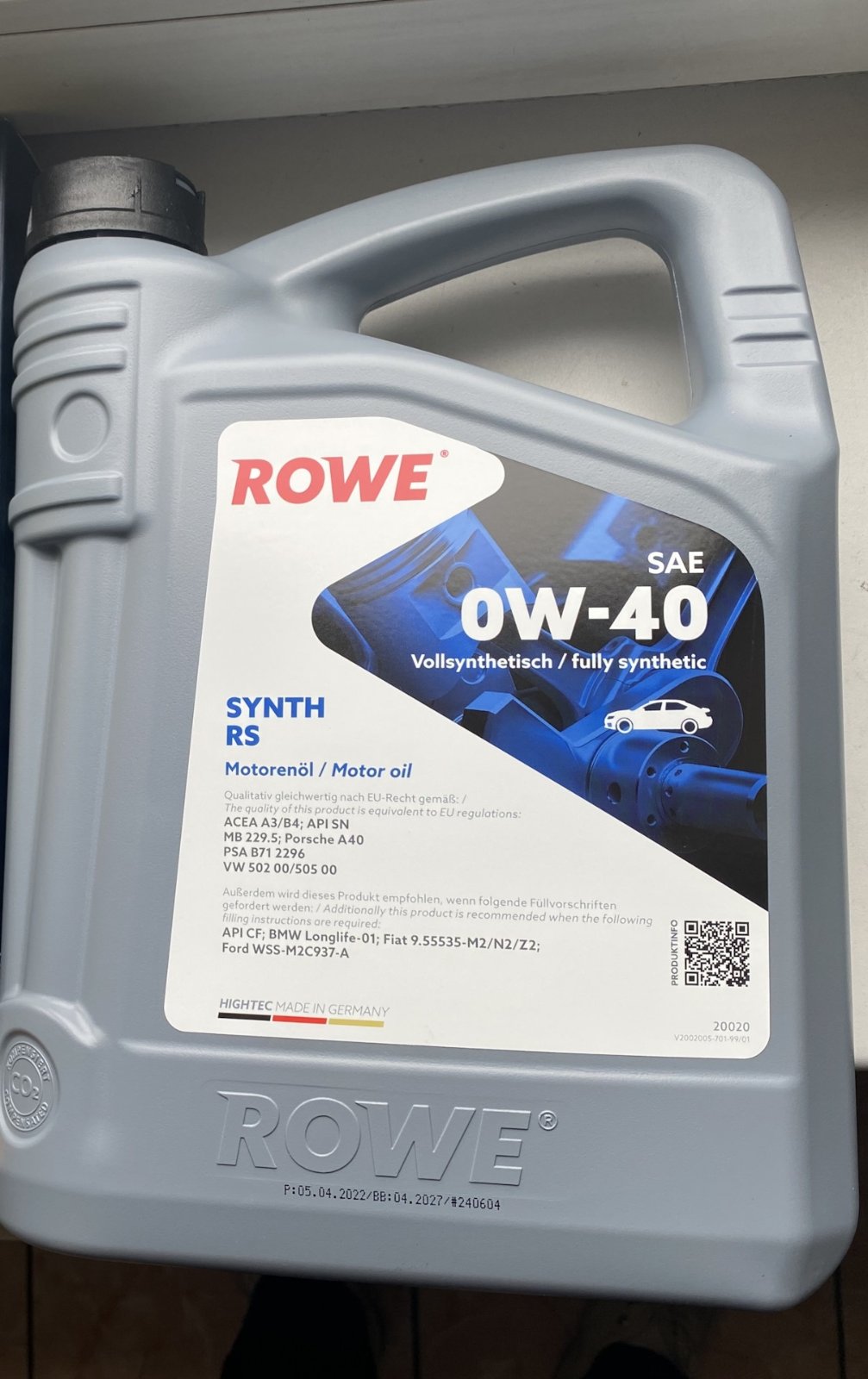

@Denis_M фото канистры не делал?
У официального представителя написано. Не для продажи на территории РФ.

3 часа назад, torcon сказал:
