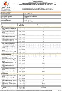

Stels Atom Synthetic 5W-40 Europe свежее за анализ спасибо официальному представительству Stels Oil.
Stels-Atom-Synthetic-5W-40-Europe-(VOA-BASE).jpgStels-Atom-Synthetic-5W-40-Europe-URC-1.jpgStels-Atom-Synthetic-5W-40-Europe-URC-2.jpgStels-Atom-Synthetic-5W-40-Europe.jpg
Масло заявлено как: ACEA A3/B3& A3/B4-12, API SN/CF, MB 229.3, VW 502.00/505.00, RN 0700/0710, Porsche A40, OPEL A/B, JASO MA2.
1) Масло удовлетворяет стандарту SAE по вязкости - можно считать его xW-40.
2) Вязкость при 100С = 13,92 - хорошая крепкая вязкость для 5W-40, хотя не такая экономичная.
3) Щелочное число = 9,83 - хорошие моющие/нейтрализующие свойства.
4) Кислотное число = 1,53 - очень низкое, хорошо тем, что у масла получается большой запас по сработке, как на самом деле скажут анализы отработок. Но вообще похвально низкое кислотное для полнозольника.
5) Зольность сульфатная = 1,36 - сразу видно пакет присадок MB 229.3, на сульфонатах кальция. Что подтверждает заявленное на банке.
6) Температура вспышки = 219С - низковата. Обычно у масел этого класса вспышка 225-229. Что это базовое масло попроще или так вышло у лаборатории, предмет для обсуждения.
7) Температура застывания -41С - вполне нормально для 5W-40.
8) Масло содержит органический молибден, снижает трение, повышает топливную эффективность.
9) Противоизносные присадки на основе фосфора и цинка. Моющие присадки, как уже говорил, сульфонаты кальция.
ИК спектр Фурье говорит предположительно о том, что масло на основе гидрокрекинга + минеральное.
Вывод: Нормальное рабочее масло. Пакет присадок действительно MB 229.3. Вязкостные характеристики соответствуют стандарту. Из плюсов, очень хорошие моющие/нейтрализующие свойства масла и при этом большой запас до сработки (низкое кислотное). Из ИК спектра и низкой вспышки, как будто гидрокрекинг с добавлением минерального масла. Хотя могу ошибаться - можно перепроверить.

Что за анализы? Где кислотное?
Хорошее масло - всё на месте. Я так понимаю, это то же масло, что Sintoil Platinum 5W-40 и Stels Vector Platinum 5W40?
Изменено пользователем Dumus
Уточню. Заказывали максимально возможный анализ.
Да, это прежний  Stels Vector Platinum 5W40.

bevo.mercedes-benz.com не знает такого масла. Почему пакет присадок действительно MB 229.3 ?
По элементам присадок и их уровню, видно какой пакет присадок используется. Так вот здесь действительно пакет Infineum на котором делают MB 229.3.
Пример такого масла. (API SN/CF; ACEA A3/B3, A3/B4; допуск MB 229.3; VW 502.00/505.00; Renault RN0700, RN0710)
Поэтому у Stels действительно честно указано MB 229.3. А вот допуска такого нет - это правда. Но по факту оно такое же и ничем не отличается от тех масел что имеются в листе MB Bevo. :)
(а есть например масла которые там есть, но пакеты левые и допускам не соответствуют, поэтому забейте на этот MB Bevo большой осиновый кол... к большому сожалению - не гарантия ни разу...)
