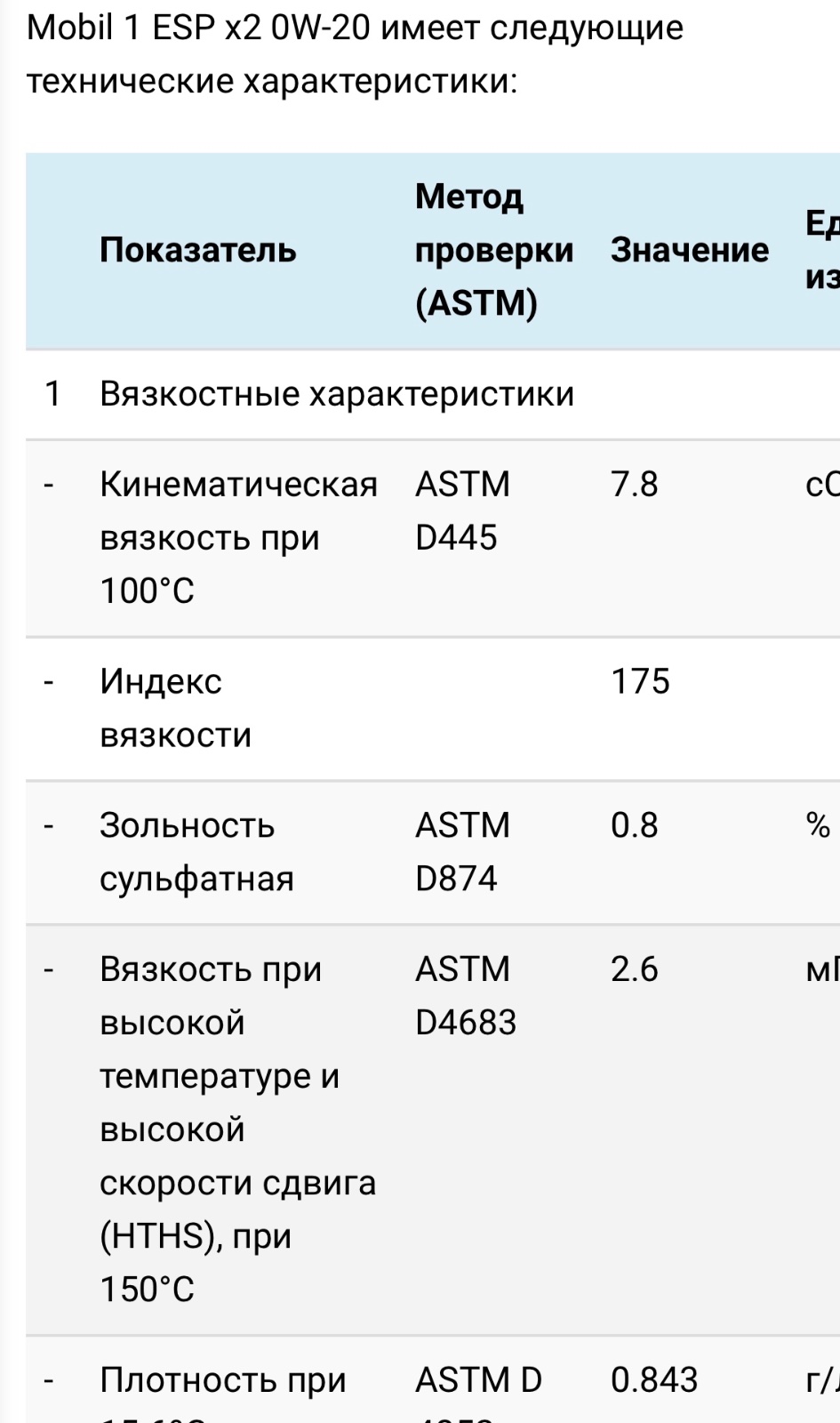

знаток 6 548 Опубликовано: 3 октября 2023 Поделиться Опубликовано: 3 октября 2023 3 минуты назад, Import oil сказал: Скрыть содержимое Скрыть содержимое Плотность масла 860 норма так как тестировалось на 20 градусах Все наши масла производимые тестируются при 15 градусах слудует из документов лабораторных других производителей ! В следующий раз при подозрении в чем то присылайте фото чтобы не говорить просто на словах иисравним с нашими показателями и все будет ясно всем где и что ! Вот пример на масле Мобил 1 во вложении При 20 градусах плотность меньше, чем при 15-ти. )) 1 Ссылка на сообщение
знаток 6 548 Опубликовано: 3 октября 2023 Поделиться Опубликовано: 3 октября 2023 11 минут назад, Import oil сказал: В следующий раз при подозрении в чем то присылайте фото чтобы не говорить просто на словах иисравним с нашими показателями и все будет ясно всем где и что ! Вот пример на масле Мобил 1 во вложении И что, здесь не видно разницу ? 860 и 843. Ссылка на сообщение

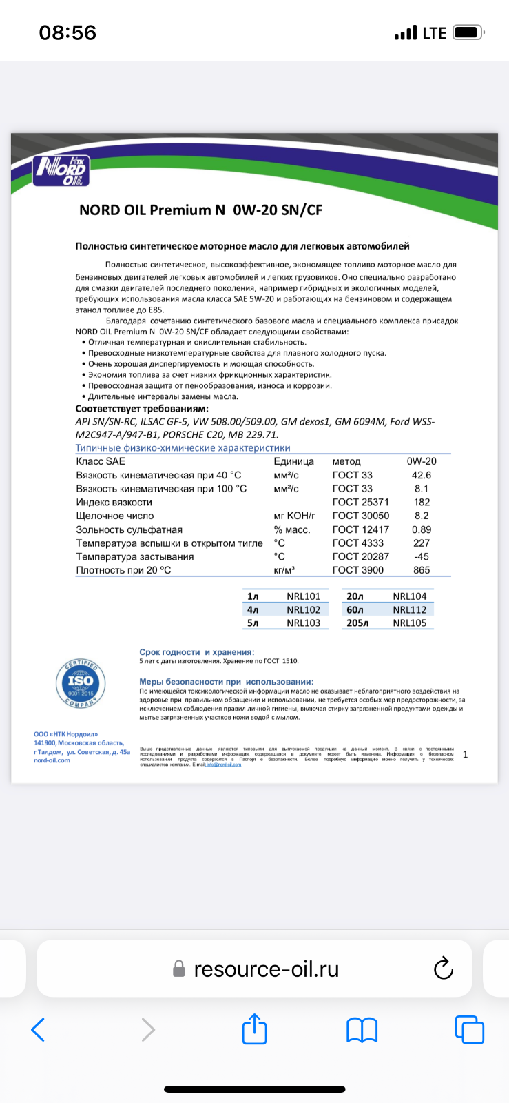

Import oil 6 Опубликовано: 3 октября 2023 Автор Поделиться Опубликовано: 3 октября 2023 1 час назад, знаток сказал: При 20 градусах плотность меньше, чем при 15-ти. )) Вот еще масло 0w20 синтетика при 20 градусах Ссылка на сообщение
Import oil 6 Опубликовано: 3 октября 2023 Автор Поделиться Опубликовано: 3 октября 2023 Хорошо именитые бренды масел плотность при 20град. Какая ? есть лабораторные заключения Ссылка на сообщение
Import oil 6 Опубликовано: 3 октября 2023 Автор Поделиться Опубликовано: 3 октября 2023 30 минут назад, senas сказал: torcon в масле магния тоже нема Магния 16 незнаю как смотрите я понимаю главное написать что-нибудь надо внимательнее быть 1 Ссылка на сообщение
знаток 6 548 Опубликовано: 3 октября 2023 Поделиться Опубликовано: 3 октября 2023 8 минут назад, Import oil сказал: Вот еще масло 0w20 синтетика при 20 градусах Тоже от балды плотность написана. Ссылка на сообщение
