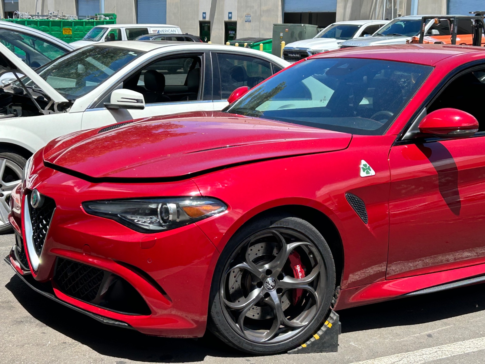

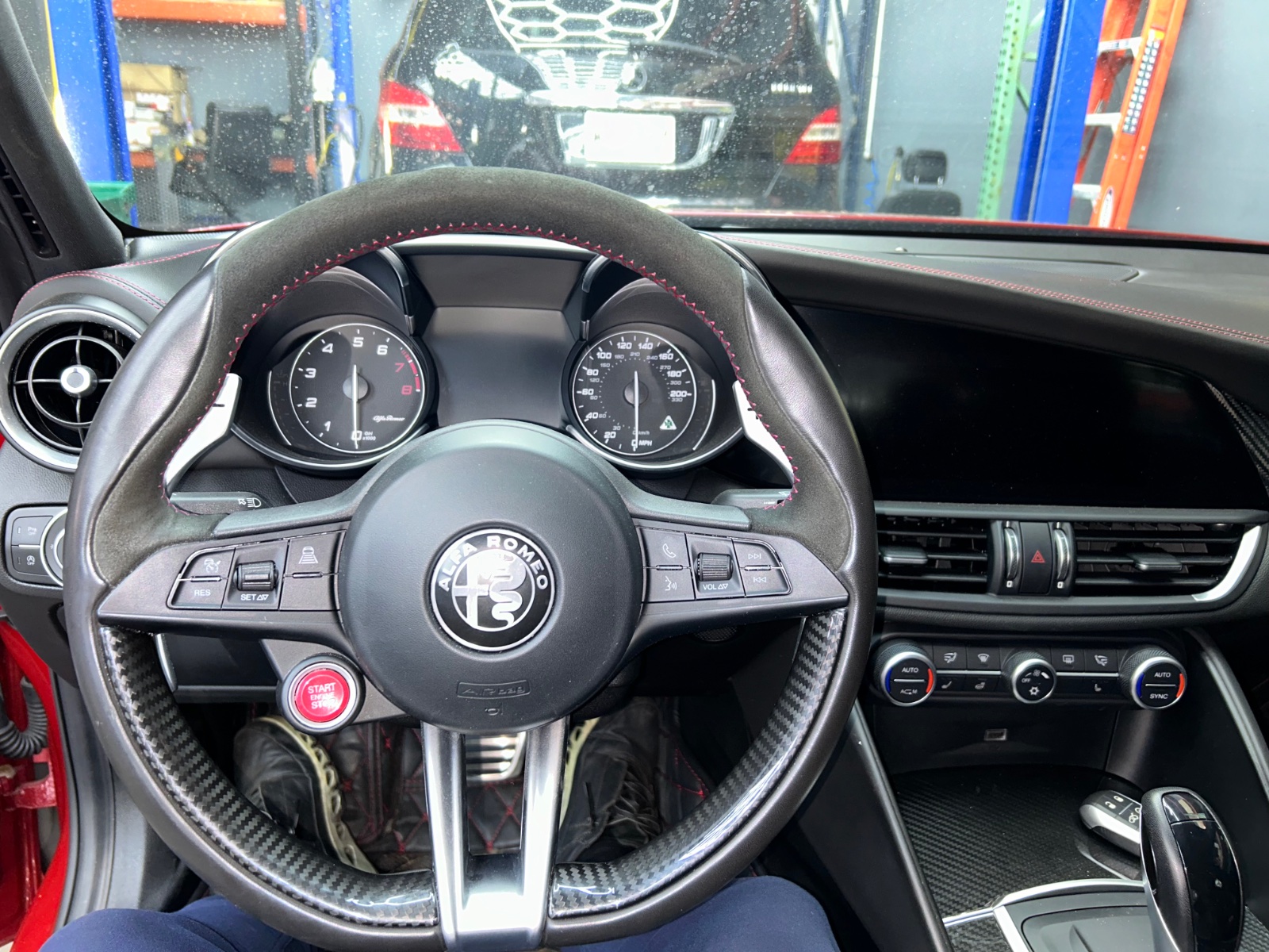

Кватрифолия приезжала с проблемой бензонасоса и блоком его управления ( долгая история с версиями прошивки и версиями насоса/блока ). Ох и отвёл я душеньку гоняя на ней два дня после оживления…. Машин прям мой мечта. ПО всё MOPAR. Собрана из всего на свете :D  но сцка такая клёвая….

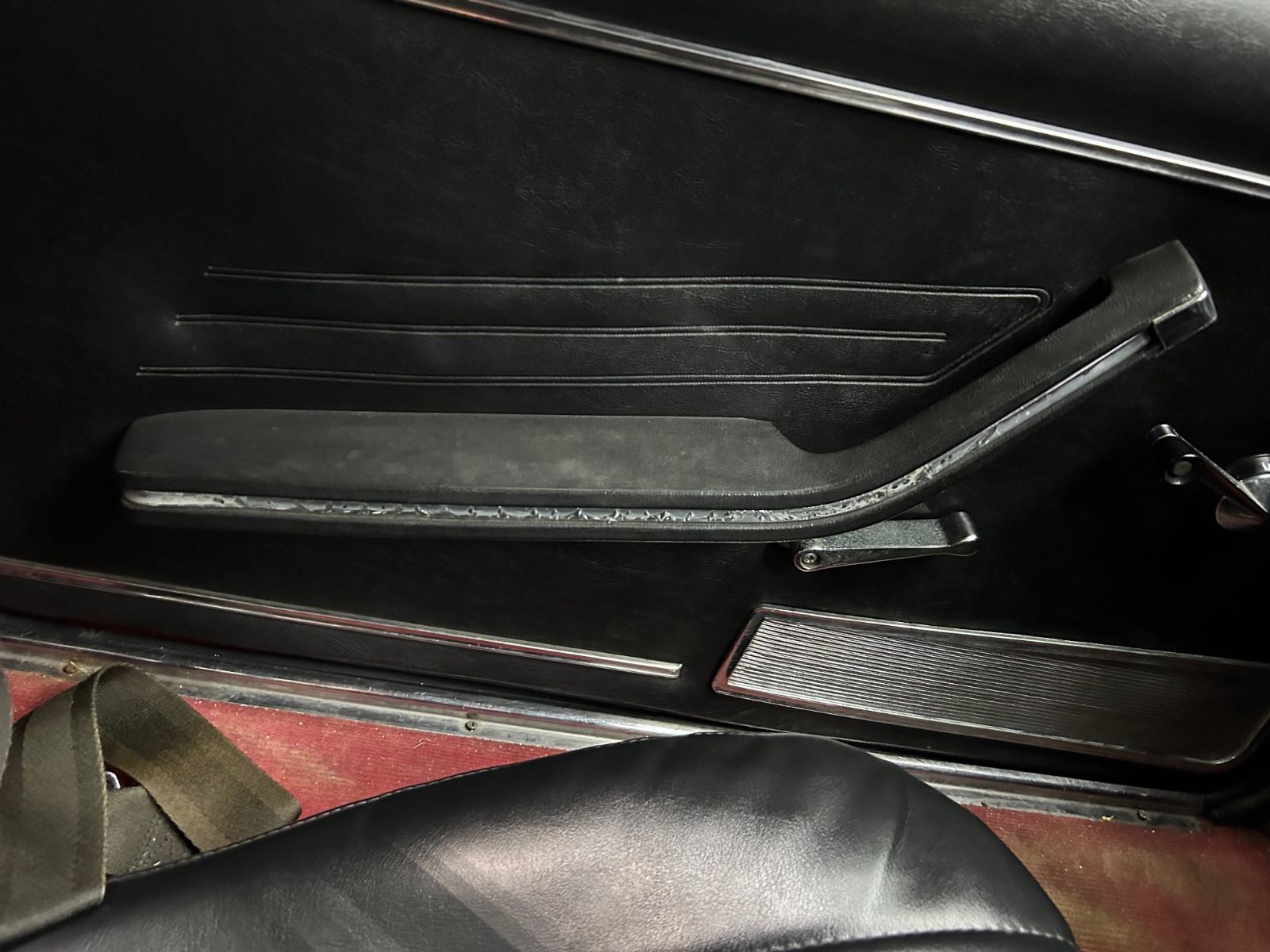

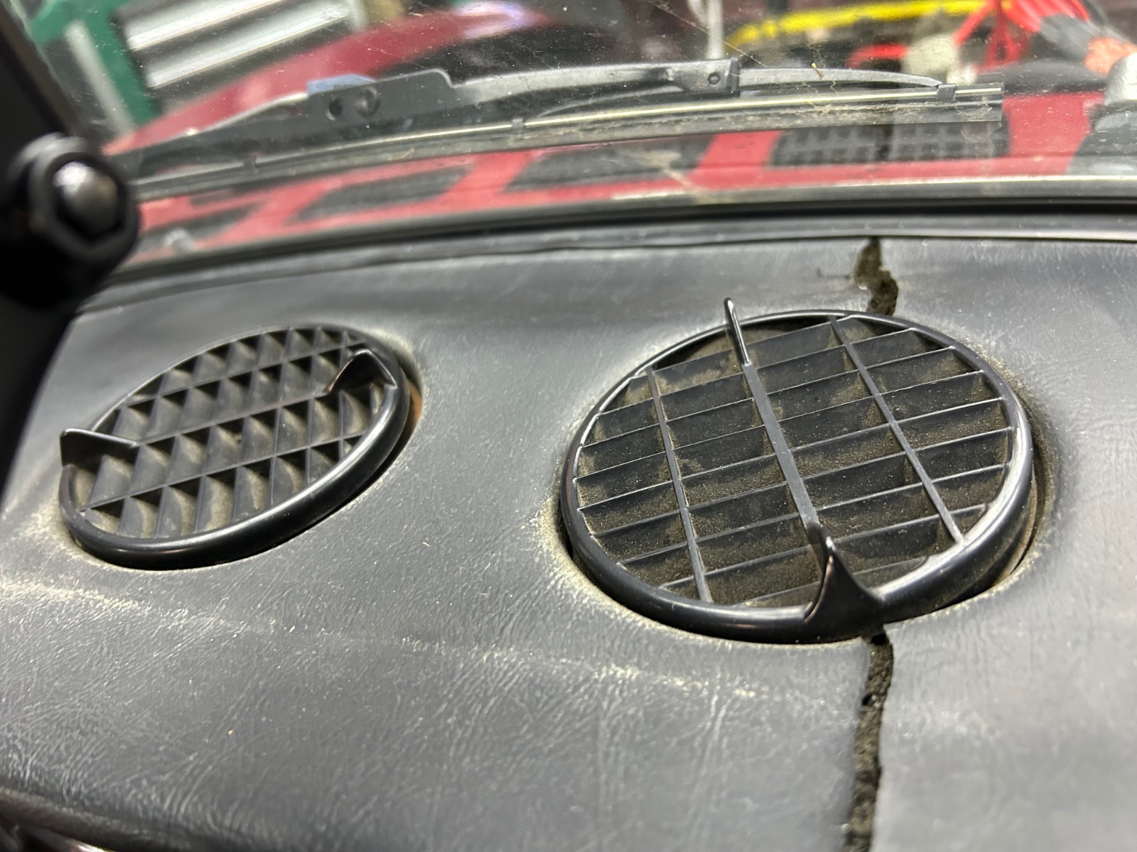

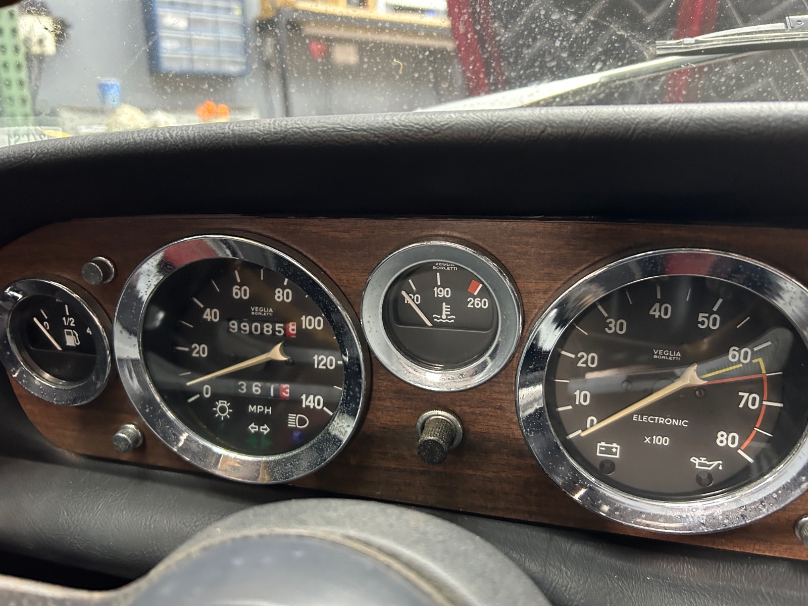

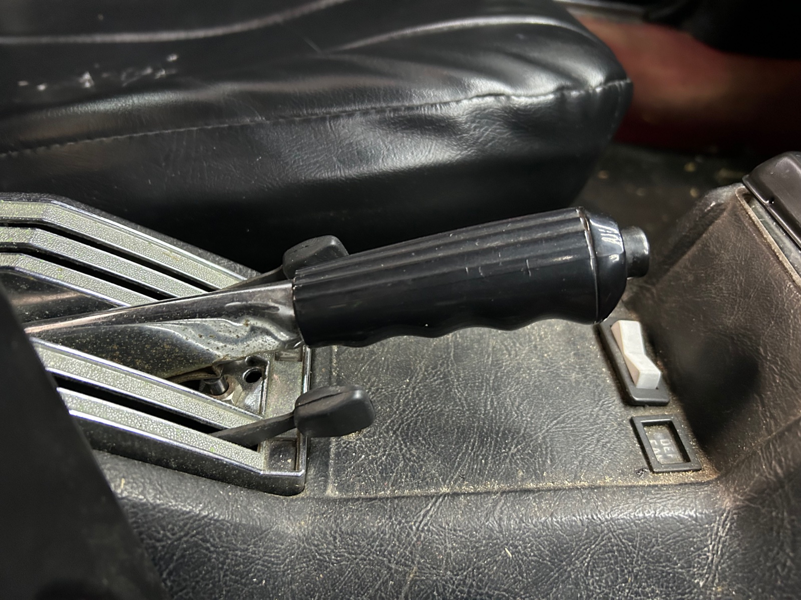

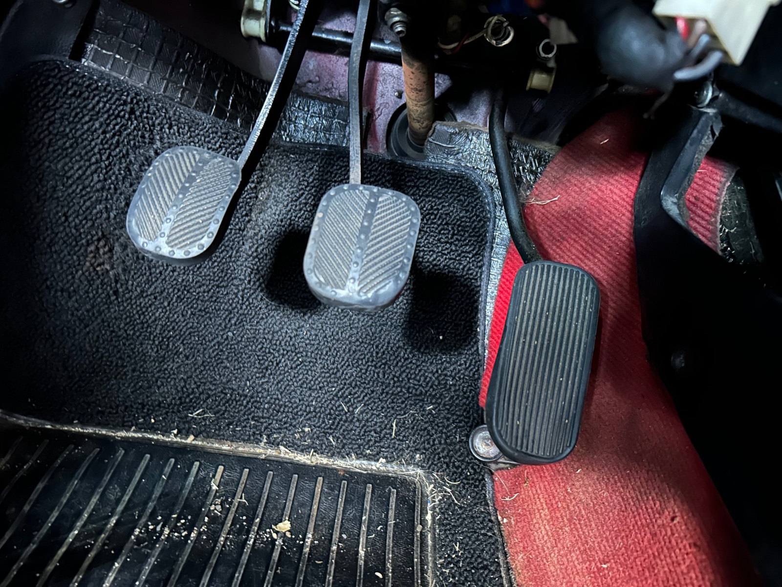

Угадайте авто)))
lzsound 6-ка.
427 Комарик SS
8 минут назад, SUDYA DRED сказал:
lzsound 6-ка.
6-ка чито это такое? Х6, А6, 12шесть?
15 минут назад, lzsound сказал:
Изменено пользователем steamroller
НЭТ! Это более элегантное но не менее экзотичное авто для сев. омерике. А не это Ведро с  болтами.
7 минут назад, lzsound сказал:
пока на болтах была гравировка FIAT, оно не было ведром, стала, когда уровень локализации производства изменился.
6 минут назад, steamroller сказал:
Вы просто Гений и не менее! Только вопрос был в другом….
Фиат спайдер.
Изменено пользователем знаток
