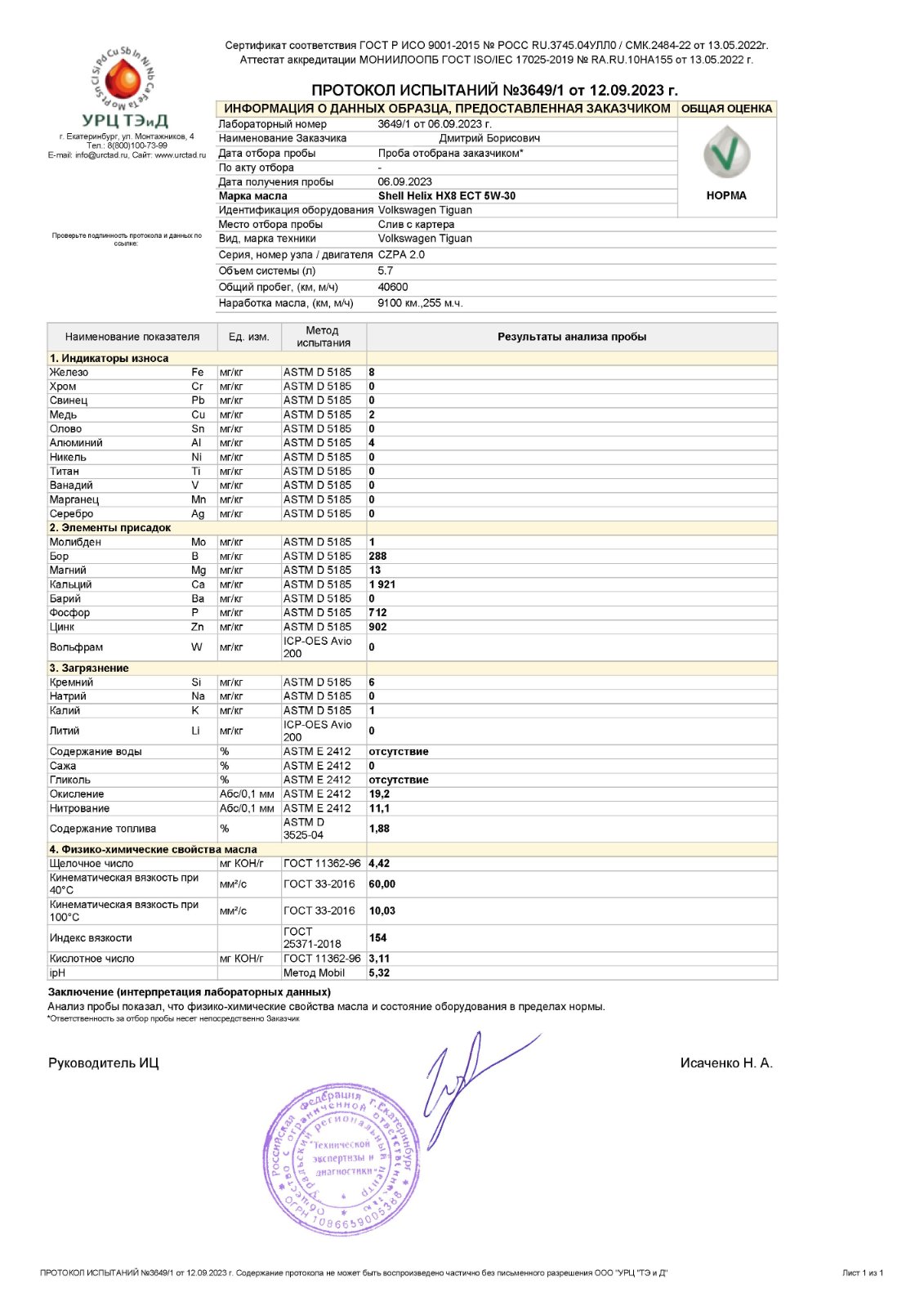

Shell Helix HX8 ECT 5W-30 отработка на VW Tiguan после 9100км
Shell Helix HX8 ECT 5W-30 отработка на VW Tiguan (CZPA) после 9100км
Масло: Shell Helix HX8 ECT 5w-30
Автомобиль: VW Tiguan 2.0 CZPA
Общий пробег на одометре: 40600 км к концу интервала.
Пробег на масле: 9100 км
Моточасы: 255 мч
Израсходованное топливо: 900 литров.
Доливки масла:  Нет
Присутствие отложений в двигателе ДО: не смотрел
Присутствие отложений в двигателе ПОСЛЕ: не смотрел
Автозапуск по времени: нет
Наличие чип-тюнинга: нет
ГРМ: цепь
Предпусковые подогревы: нет
Период эксплуатации: С апреля 2023 года по 1 сентября 2023 года
Срок эксплуатации: 5 месяцев
Топливо: бензин Лукойл 95 Экто
Режимы: 40% город, 60% трасса. Средняя скорость 35км\ч. (скорость по трассе в основном 90-110км\ч.)
Фильтр масляный: MANN HU6013z
Фильтр воздушный: MANN C30005
Марка антифриза: оригнал VAG
Объем заливаемого масла: 5.7 л.
Отбор масла: через сливную пробку в чистую канистру из под питьевой воды.
Отбор масла проходил с горячего или холодного двигателя?: с горячего двигателя.
Что было до этого масла:
0 км - 4200км - 0w-20 (вероятно Лукойл 508 допуск) анализ
4200 - 10366 - Liqui Moly HC special tec LL 5w30
10 366 - 16 221 - VAG Special G 5W-40 VW 502 00/505 00
16 221 - 24626 - Shell Helix HX8 ECT 5W-30
24626 - 31 500 - VAG Special G 5W-40 VW 502 00/505 00
31 500 - 40 600 анализируемое масло
Промывка промывочным маслом: нет
Присадки: нет
Ремонтные работы: нет
Протокол испытаний № 3649_1 от 12.09.2023.jpgПротокол испытаний № 3649_1 от 12.09.2023-2 копия.jpg

Дмитрий Борисович Будешь перепроверять кислотное в своем анализе? Я ребятам по своему написал. Но, правда, подозреваю, что изменений не будет :)
25.09.2023 в 10:48, Дмитрий Борисович сказал:
Так я прежде, чем "рисковать" посмотрел на других и их анализы и что-то я там не увидел, что в принципе с турбиной выше 150 часов это риск :D
а что анализ показывает степень загрязнения масла продуктами горения? :rofl:
2 часа назад, fruasar сказал:
Вы бы изучили предмет бы сначала.
23 часа назад, Lacoste сказал:
22.09.2023 в 17:03, torcon сказал:
я бы попросил лабу перепроверить кислотное - не реальное оно, при остальных не сработанных параметрах. Там 1.9-2.1 где то должно быть...
Перепроверили. Действительно ниже оказалось.
"Добрый день! Перепроверили кислотное число, получилось 2,43 мгКОН/г.
Поправленный протокол придет с почты testreport.
Такая ситуация может возникнуть, когда загружено на испытание большое количество образцов, электрод недостаточно промылся.
Приносим извинения!!!"
А мое не смогли. Нет пробы. Посмотрели кривую титрования: сомнений не вызывает, но все может быть.
Но думаю да, оно тоже ниже. Так что 250 норм м/ч.
