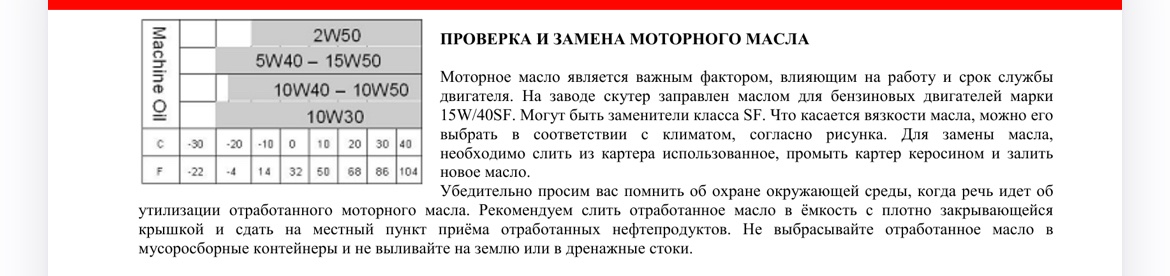

судя по табличке, вязкость должны быть побольше
10/30 или 10/40 все таки?

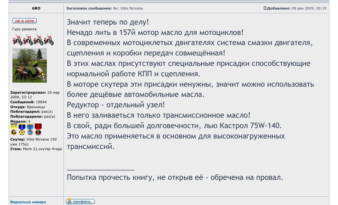

и второй вопрос, обычное автомобильное или для мото техники?

если обычное 10/40? Автомобильное
Kalinidos я бы 4т лил

4т масла покрепче автомобильных, все таки бенза карб льет как ни крути
