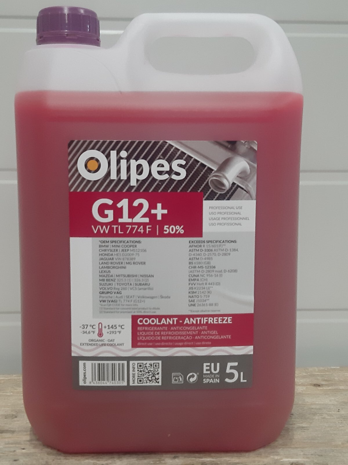

Olipes Anticongelante 50% G12+ (-37С, разведенный) свежее
image.thumb.png.998802ee1ee9c616f970fcfbaaa7b8bc.pngOlipes Anticongelante 50% G12 +.jpg
Заявлен как:
ASTM D-3306 (ASTM-D-1384, D-4340, D-2570, D-2809)      BS 6580 (GB)
ASTM D-4985                                                                              CUNA NC 956-16 (I)
CHR-MS-12106 (ASTM-D-2809 mod, D-6208)                        EMPA (CH)
UNE 26361-88( E)                                                                       FVV Heft R 443 (D)
AFNOR R 15/601(F) *                                                                  KSM 2142(K)
SAE J1034*                                                                                 JIS K2234 (J)*
NATO S-759
*except alkalinity reserve
описание производителя (англ.) https://www.olipes.com/eu/en/automotive-fluids/18-anticongelante-50-g12--8436044740305.html
7450990  - Anticongelante 50% G12 + (- 37С, OAT, карбоксилатный), 200 л
7450920  - Anticongelante 50% G12 + (- 37С, OAT, карбоксилатный), 20 л
7450905  - Anticongelante 50% G12 + (- 37С, OAT, карбоксилатный), 5 л
Ну все пройдено вроде. Температура застывания нормальная, содержание этиленгликоля действительно разбавленное 1к1, коррозионная активность не высокая. Рабочий антифриз! :)
07.08.2023 в 08:48, torcon сказал:
Да, но напоминаю, что подобный анализ по факту не дает представления о "качестве продукта".
Указанные тесты на коррозию - малоинформативны так как нет привязки к технической документации.
Если бы был бы хотя бы элементный анализ - то можно было бы сделать предположение - антифриз может быть на органическом пакете присадок или нет.
Не позорься. Тест ни о чём. Будут испытания на пластинах - будет и разговор.
