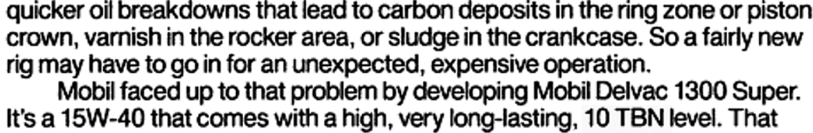

9 минут назад, SAE88 сказал:
а чтобы не козыряли всякие, что вот, посмотрите, у нас TBN выше и масло круче.
...но даже это отнюдь не на форумах придумали.)

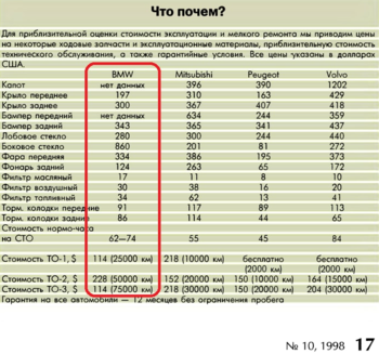

Были ли лонг лайфы, ограничены только километрами пробега? Или были еще временные рамки, 1 год, что наступит раньше?

Только что, TCLmag сказал:
А двигатели поменялись с 1979 года? Стали холоднее, убрали турбонагнетатели, объем увеличили, количество масла в картере заметно больше, в 2024 году? Правильно?
"Оригинальный тезис", пхх)))
А маслам и двигателям с 1913 года по 2015 все как-то удавалось же, верно? С жалких 500 миль до 15-20 тысяч миль накачали и ничего не помешало?!
Топливо лучше (чище, ароматика до 30% ужалась от состояния 50+ - ненормированности, свинец(!) выкинули - тяжелый металл и загрязнитель масла номер один, серы уже следы остались просто, экономичность в среднем - лучше, смесь дозируется как буквально у струйных принтеров и сгорает полностью, строго по стехиометрии, потому что нету мощностных режимов уже лет 15(!) скоро для всех стоковых авто, система фильтрации полноценная установлена...
BMW на N13 (со всем вышеперечисленным) уже могут в 8 литров укладываться с АКПП(!) по городу(!). Жигули на свои 79 сил так не смогут на механиках!
В картерах с 3.25-3.75 (итальянская школа) и 5 кварт (4,7 литра), как у всех почти американцев стало заведомо 5+ и около 8+ литров - средний рост +20-30% объема во всем мире.
И в чем вопрос-то? Вы мировой закулисе хотите сказать, что она "зря передумала"? Тезис-то озвучьте: о чем общаетесь. Что донести хотите?
Что несмотря на все ухищрения "они смогли, но не смогли"? Или что?!
Класс качества типа API SJ позволил маслам для ПП ВАЗ суметь с "10000" до "15000", как и ПАО+эстеры LL (и не только) для BMW/VAG/Mercedes с 15000 до 30000, или не позволил? Как понять, с чем спорите-то?)
10 минут назад, TCLmag сказал:
Пфффф... поясните, как может такое быть, что вы на эту тему вроде бы даже пытаетесь дискутировать, но... она как-то вообще мимо вас прошла, что вы такие вещи спрашиваете.
Этот документ (скрины оттуда) висит тут на заглавной странице, составлен Даниилом Ивановым. Он просил ссылаться на него, если кто-то публикует данные.
