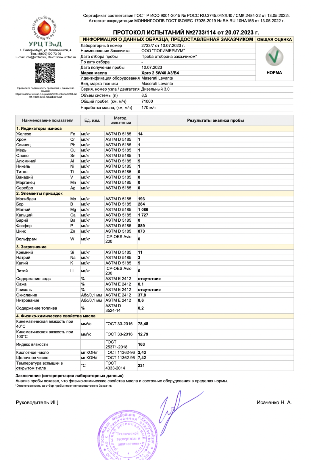

Polymerium XPRO2 5W-40 A3/B4 отработка на Maserati Levante 3.0 diesel 4800 km
Масло: Polymerium XPRO2 5W-40 A3/B4
Автомобиль: Maserati Levante 3.0 diesel
Общий пробег на одометре:  71000 км к концу интервала.
Пробег на масле: 4800 км
Моточасы: 170 мч
Средняя скорость: хз км/ч
Доливки масла: нет, уровень по щупу без изменений.
Автозапуск по времени: не использовался
Наличие чип-тюнинга: нет.
ГРМ: цепь
Предпусковые подогревы: нет.
Период эксплуатации: март 2023 по июнь 2023
Срок эксплуатации: 3 месяца
Топливо: ДТ Лукойл
Режимы:70% город,30% трасса
Фильтр масляный: оригинал
Фильтр воздушный: оригинал
Марка антифриза: Polymerium Antifreeze G12+
Объем заливаемого масла: 8.5 литра
Отбор масла: шприцом жане
Отбор масла проходил с горячего или холодного двигателя?: с горячего двигателя.
Присадки: нет
Что было до этого масла:
0км до 60 000  Shell Ultra Maserati 5W-40 замена каждые 15 тыс/км
60 000 - 66200 -
Polymerium xpro2 5W-30 A3/B4

А почему м/ч так мало? надо было еще покатать... Скучновато для таких интервалов анализы смотреть...:pardon:

Думал машина уйдет, поэтому хоть вспомнил взять пробу)).
Там реально 8.5 литров масла!?

Кстати оригинал что был там с завода - это shel ultra 5w-40 maserati без всяких обозначений по апи/асеа. Я думал среднезол какой-то, тк авто дизельное все дела. В итоге сделали анализ - нет, простой полнозол.
Понятно, что дизелёк нагруженный, но и масла 8,5 л. Всё же 170 м/ч - детский пробег)

Маслице то живее всех живых, дорогая долговременная промывка у вас получиласьPolymerium :laugh:
