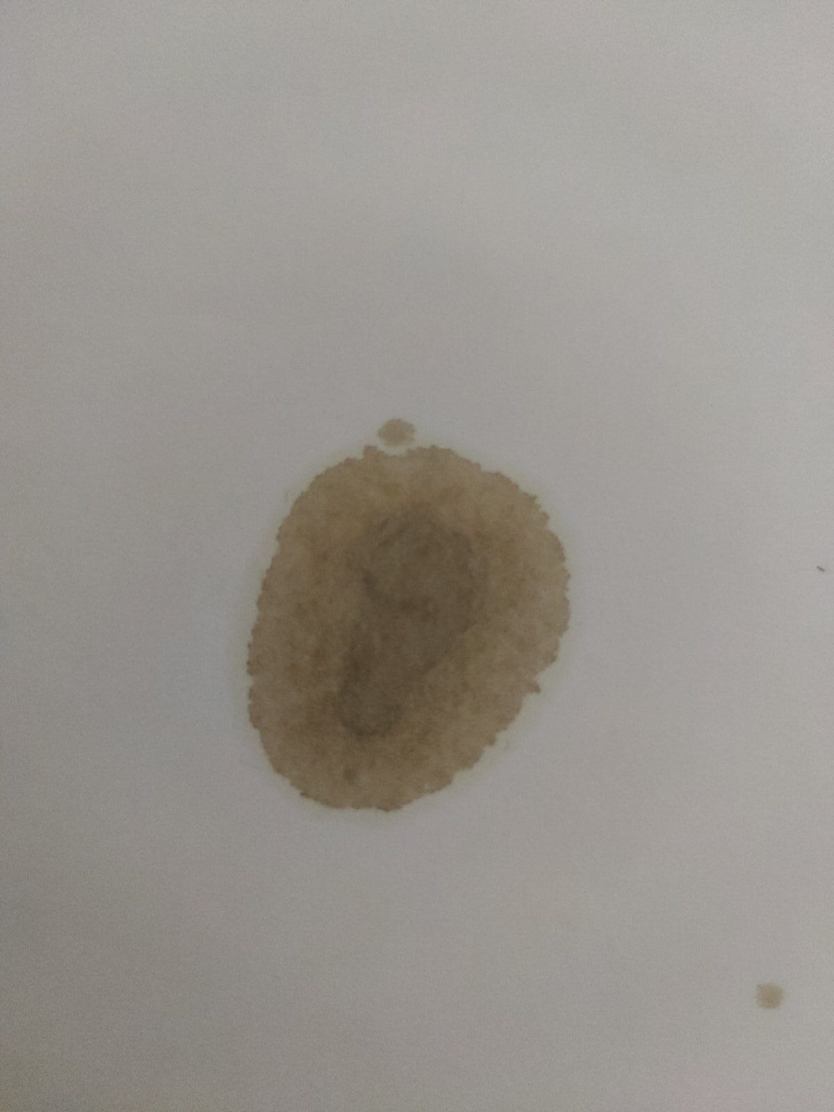

12 июля 2023 провёл капельный тест.
Двигатель Ниссан VQ25HR масло  ZIC X7   LS 5W-30. Общий пробег авто 160,1 т. км. Пробег на данном масле 9600 км. Двигатель отработал 196 моточасов.
Средняя скорость 47.4 км/час. Расход топлива примерно 10.5 - 11 л/100 км .
Вроде все показатели в норме.
масло после замены не доливалось.
Масло сушилось 24 - 27 ч.
Отбор произведён после поездки в 12 км по городу, без пробок и с минимумом светофоров.
1 проба с только что заглушенного прогретого двигателя.
2 проба - через 5 минут после остановки двигателя.
3 проба - через 3 часа после остановки двигателя.
Д = 0.65; 0.85 и 0.81,при минимальном допуске 0.3
Кмд = 1.7; 2.56 и 2.31, при минимальном допуске 1.65
Кмпр = 0.75; 0.84 и 0.68, при минимальном допуске 0.44

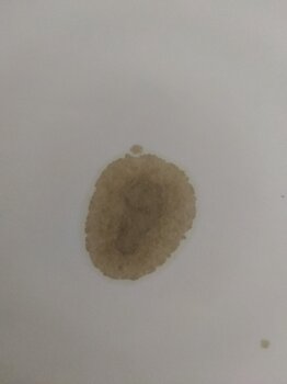

После этого пришлось срочно ехать в Хабаровск. Масло не менял. По приезду получили следующие данные:
Общий пробег авто 161.3 т.км.
Пробег на данном масле после замены масла 10778 км. Пройдено чуть менее 213 моточасов.
Средняя скорость 51.2 км/час. Расход топлива 9.8-10.4 л/100 км.
Масло сушилось 27 часов.
Проба взята после пробега в 15 км по городу, но без пробок и светофоров, и по истечении 5 минут с момента остановки двигателя.
Итог такой
ДС = 0.85
Кмд= 2.6
Кмпр= 0.6
Замеры делал по капле, которая не растеклась.
На растëкшейся капле видна самая внешняя прозрачная зона.
