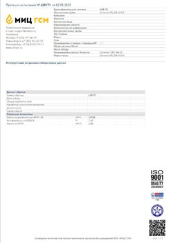

Extreme VRL 5W-40 LR свежее 2023 за анализ спасибо официальному представителю Extreme.
Анализ масла проводил официальные представитель.

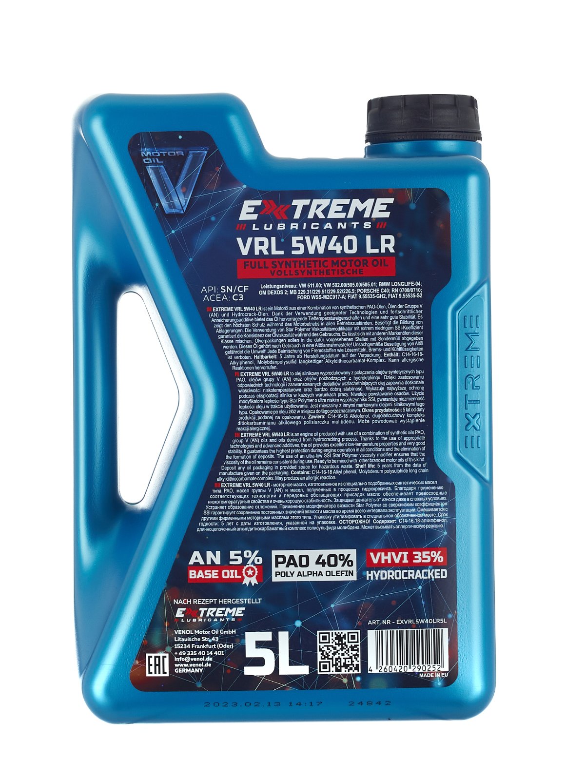

Масло заявлено как: API SN/CF; ACEA C3; VW 511.00; VW 502.00; VW 505.00; VW 505.01; MB 226.5; MB 229.31; MB 229.51; MB 229.52; BMW LL-04; PORSCHE C40; RENAULT RN 0700; RENAULT RN 0710; RENAULT RN 17 RSA; GM DEXOS 2; FORD WSS-M2C917-A; FIAT 9.55535-GH2; FIAT 9.55535-S2.

8) Испаряемость масс NOACK = 7,63% (МИЦ ГСМ) / 8,1% (УРЦ) - хороший результат, который говорит о том, что масло не склонно к угару, требование МВ229.51/229.52 (<10%) выполнено

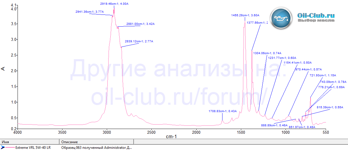

ИК спектр Фурье говорит о том, что масло на основе гидрокрекинга VHVI + ПАО + Алкилированные нафталины.
