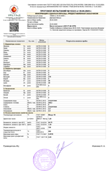

Нехорошая какая то температура вспышки
3 минуты назад, DRON 33 сказал:
Это продолжение с маслами люксе, канитри, спектрол, хидеа, они все одинаковые словно из одной бочки)) Этикетки разные.
21 минуту назад, DRON 33 сказал:
Не взрывоопасная:laugh:
