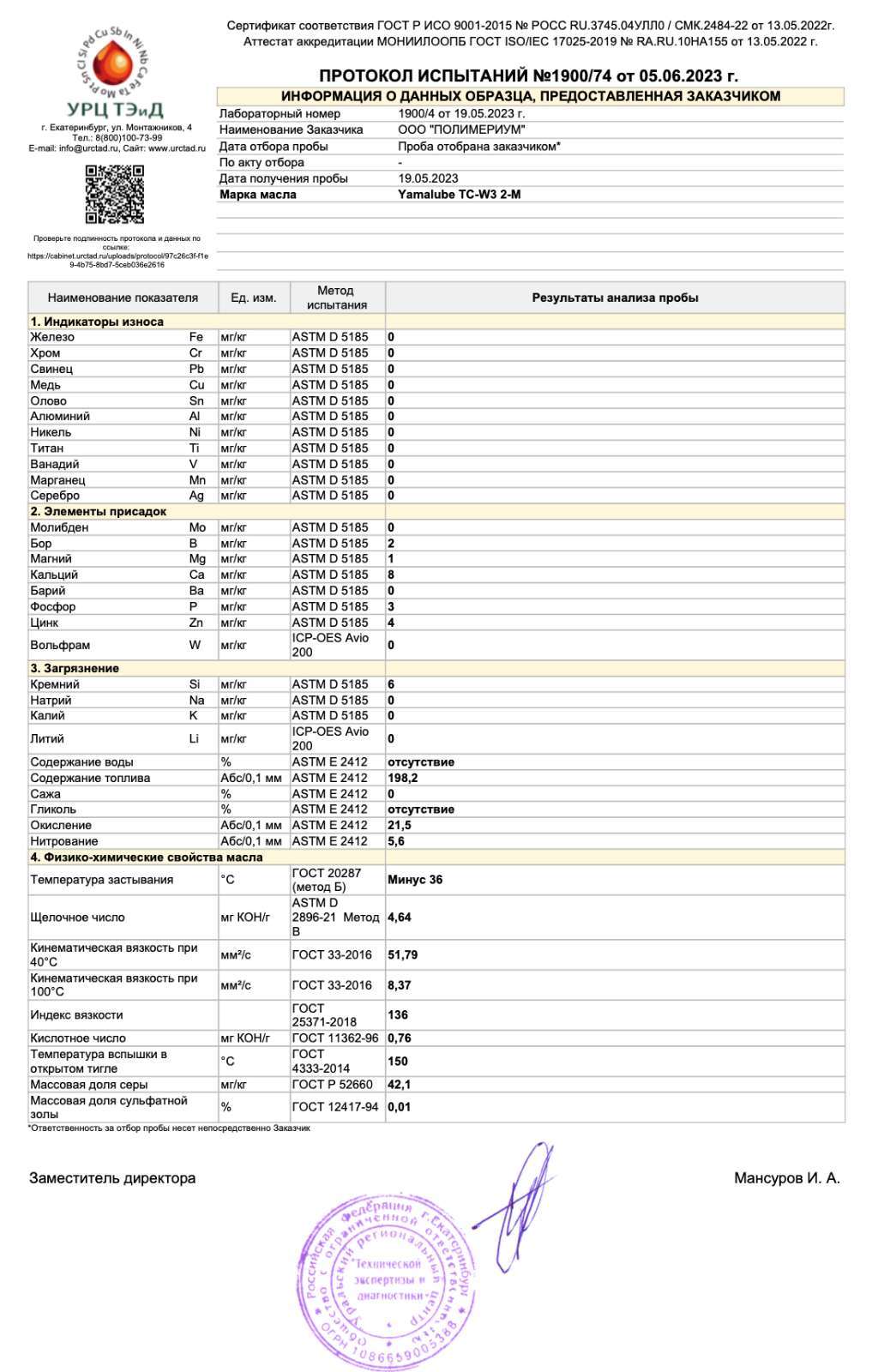

Yamalube TC-W3 2-M свежее 2022

Водное масло Вам ни к чему. Выбирайте JASO FD, FC производителей, которым доверяете или масло с брендом мэтров 2Т техники не взирая на допуски.
