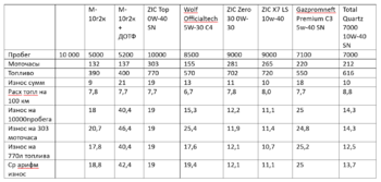

Автомобиль: Лада Веста 1,6л. МКПП.
Общий пробег на одометре: 135.200 км. к концу интервала.
Пробег на масле: 5.200 км.
Моточасы: 137 м.ч.
Средняя скорость: 38 км/ч.
Топливо: 400 литров. 7,7 л./100 км.
Доливки масла: не доливал. Изначальный уровень в районе отметки "максимум" к концу интервала не изменился.
Присутствие отложений в двигателе ДО: нет.
Присутствие отложений в двигателе ПОСЛЕ: нет.
Автозапуск по времени: нет.
Наличие чип-тюнинга: нет.
ГРМ: ремень.
Предпусковые подогревы: нет.
Период эксплуатации: с 28 февраля 2023 г. по 09 июня 2023 г. (от -15°С до +30°С).
Срок эксплуатации: 3,5 месяцев.
Топливо: Лукойл 95, ГПН 95.
Фильтр масляный: Mann W712/95.
Фильтр воздушный: Big Filter GB-962.
Марка антифриза: Лада G12+.
Объем заливаемого масла: 4,0 литра. (полный объем с фильтром и сухим картером 4,4л.)
Отбор масла: в начале и в конце слива в чистую тару с теплого двигателя.
Промывка промывочным маслом: нет.
Присадки: нет.
Что было до этого масла:
0-80т.км. Роснефть Premium 5w-40 SM, A3/B4.
80-87т.км. Total Quartz 7000 10w-40 SN, А3/В4.
87-94т.км. Газпромнефть 5w-40 C3.
94-103т.км. ZIC X7 10w-40 LS C3.
103-112т.км. ZIC Zero 0w-30 C3.
112-120т.км. Wolf OfficialTech 5w-30 C4.
120-130т.км. Zic Top 0w-40 A3/B4.
130-135,2т.км. - анализируемое масло.
На пробеге 1.500 км. в двигатель был впервые добавлен ДОТФ в количестве 2,3% от полного объёма маслосистемы.

Дюпелёк конечно. Для лета М-10 лучшее решение. Осталось определиться с зимним интервалом.
mihail026 , странно читать такой вывод при таком уровне износа на минимальном пробеге. Высказывают версию, что мол ДОТФ всему виной. Но анализом без ДОТФ это не доказано. Если только Дюпелёк своим обещанным анализом развеет сомнения.
06.07.2023 в 02:17, Павел-1966 сказал:
Появился анализ без дотф. Что думаете? Хоть это и ловля блох, но почему же всё-таки износ в 2 раза ниже?
mihail026 , подумаем вместе, но табличку уже забабахал. Оставил место на продолжение пробега.
