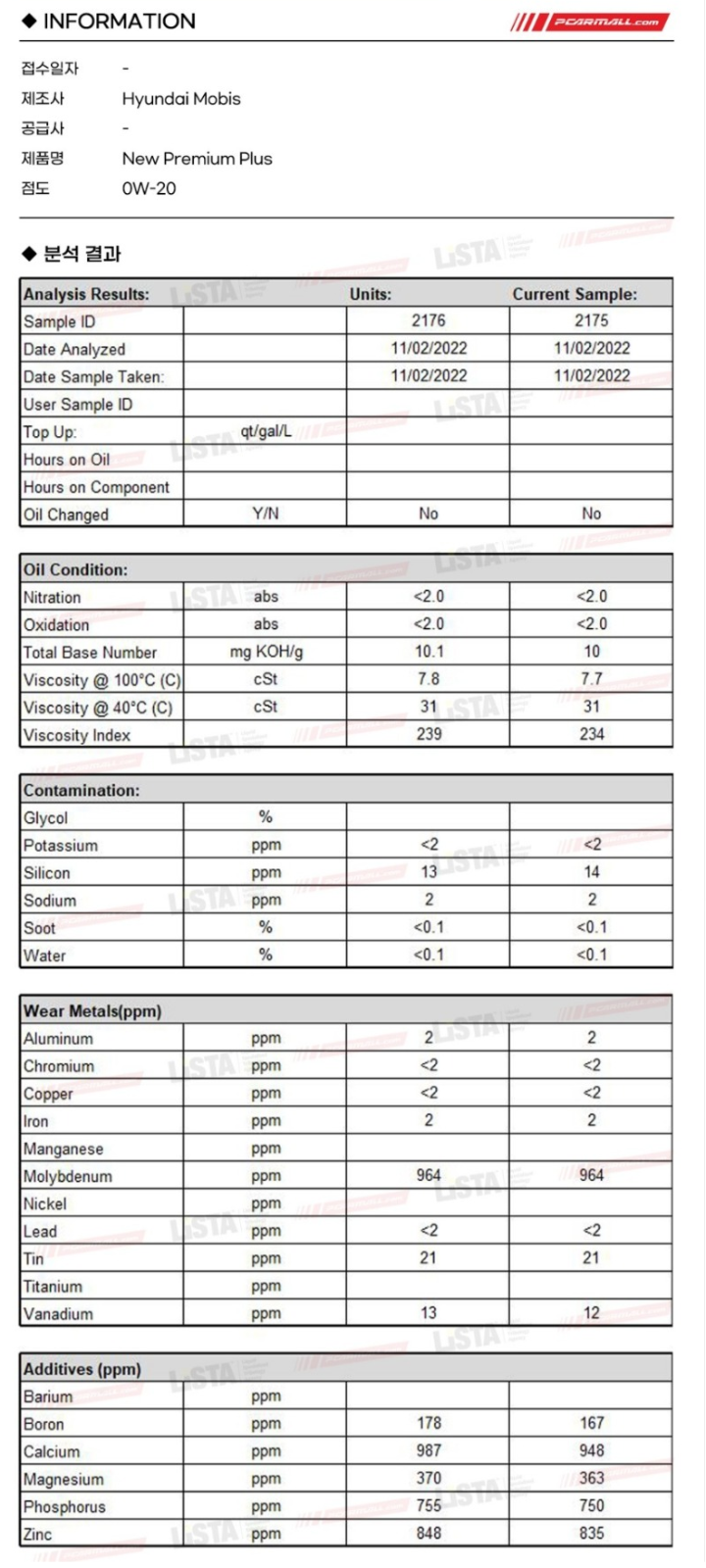

Масло заявлено как: API SN PLUS
Видно 13 частей на миллион ванадия.
ИК спектры Фурье говорят о том, что масло на основе гидрокрекинга VHVI.
Ну вот опять оригинальное масло от крупного автопроизводителя и опять много молибдена. :)
Ждем, когда в масло в таких же количествах начнут добавлять какой-нибудь вибраниум, чтобы задиры не появлялись.

Что делает ванадий? Особенно в таком никаком кол-ве?
Предполагается, что это ионная жидкость.

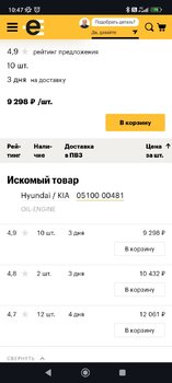

Артикул 0510000481, ценник 20.324 руб - что-то где-то не так растёт...
18 минут назад, Legion777 сказал:
Может тогда лучше поискать другое масло?:pardon:
И ценник не 20000...
