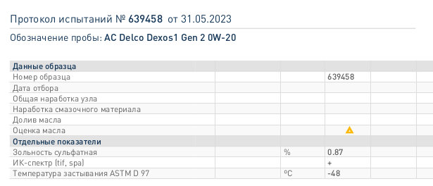

В анализе много чего лишнего (испаряемость, ЗС, Т застывания, сера и ИК спектр), всё это было для свежего AC Delco 0W-20. Но, перепутал наклейки когда отдал пробы в лабораторию. Чуть позже открою серию отработок, анализ свежего AC Delco (на взгляд там изменения), и свежего Lubex Primus SJA 0W-20.
А что это молибден попал в индикаторы износа? Причём в концентрации, в которой он вполне может быть элементом присадки?
Это нормально у МИЦ ГСМ, просто часть присадки.
jamafrica а нафига у отработки делать пару/тройку лишних параметров:pardon:
1) надо было щелочное сделать ASTM D 4739. С ASTM D2896 ничего не скажешь. Убитость масла не определить.
2) Железа много, цепь не растянута, не гремит по утрам, не требует замены?
3) Состояние ЦПГ вроде бы в норме судя по низкому алюминию и хрому.
4) Кремний высокий - что-то делали в движке с применением силиконового герметика? Если да, он оттуда. Если нет, надо впускной коллектор, блок дроссельной заслонки, воздушные патрубки, короб воздушного фильтра, защелки - исследовать на нештатный подсос воздуха
5) Топливо немного снизило вязкость масла. ACDelco 0W-20 изначально имеет вязкость скорее всего около 8.2-8.6. Но это нормально все...
Евген48 дело простое.. перепутал наклейку на пробах, "лишние" параметры были предназначены для свежего масла. По этому, свежее AC Delco 0W-20 имеет (не нужный) ASTM D 4739. Поспешишь, людей насмешишь!

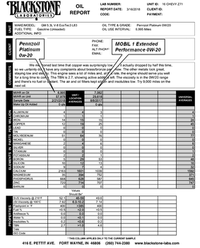

2016 Silverado 5.3, Pennzoil Platinum 0W-20, 6995 miles
275489703_2016Silverado5.3PennzoilPlatinum0W-206995miles.thumb.gif.257a36ddcda158dbdd09de62ab020eca.gif

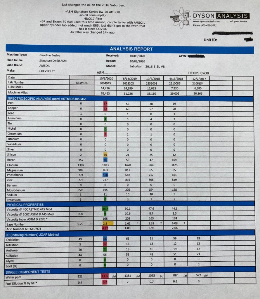

2016 Suburban 5.3, Amsoil SS 0W-30, 14236 miles
1729163184_2016Suburban5.3AmsoilSS0W-3014236miles.thumb.jpg.f30a9b5b868ee72d460385a058f84c58.jpg

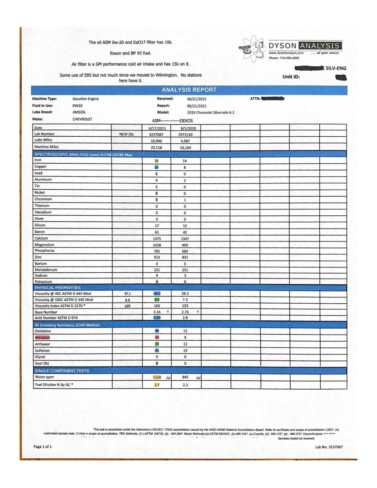

2019 Silverado 6.2, Amsoil SS 0W-20, 10000 miles
581865830_2019Silverado6.2AmsoilSS0W-2010000miles.thumb.jpg.4484ca12373b42c8b595883d69876c70.jpg
