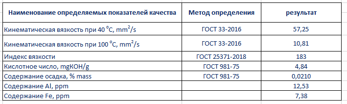

Понимаю , что он малопоказательный из за малого количества параметров, но буду благодарен за мнения.
И в первую очередь по металлам, может ли быть вариант, что это из за откачки насосом ?
Скорее всего тут правильно измерена только вязкость, посчитан индекс вязкости. Показатели кислотное число, уровень алюминия над железом, не очень реальны. Советую сделать анализ в МИЦ или УРЦ. Хотя бы на элементы износа, самый дешевый тоесть...
6 минут назад, torcon сказал:
Нереальны завышением показаний?
Я тоже хотел бы повторить. Но лаба - не кустарная, и не школьная. Заводская. Тем более будет интересно сравнить
Изменено пользователем Brewer
Brewer кислотное очень высокое для 6500км тем более на дизеле. Алюминий выглядит нереально, должно быть 12ppm железа и 7 алюминия. Не наоборот. Такое конечно встречается при износе например постелей распредвалов или поршней, но что то мне подсказывает что это не твой случай.
Лаба может быть 10 раз серьезная, просто никогда не занималась на потоке тестированием масел. Там ошибок по ходу можно наделать кучу.
torcon Я думаю , что тест конечно переделаю в МИЦ, хочется понять где все таки правда.
Кстати, одновременно делал тест еще и масла с переднего редуктора. Там тоже вывалилось 8.75 ppm алюминия, а в новом намерено 1.2 ppm.
Из диффов может алюминий строгать ?
Железо не изменилось вообще
Brewer обычно масло с диффа выглядит на анализе вот так
https://www.oil-club.ru/forum/topic/46359-eurol-mtf-fe-75w-85-api-gl-5-otrabotka-s-zadnego-differenciala-toyota-land-sruiser-prado-posle-68-000km/
конечно алюминий может быть, от каких нибудь втулок, но это редкость.
Сделайте ретест в другой лабе, все будет совсем по другому...

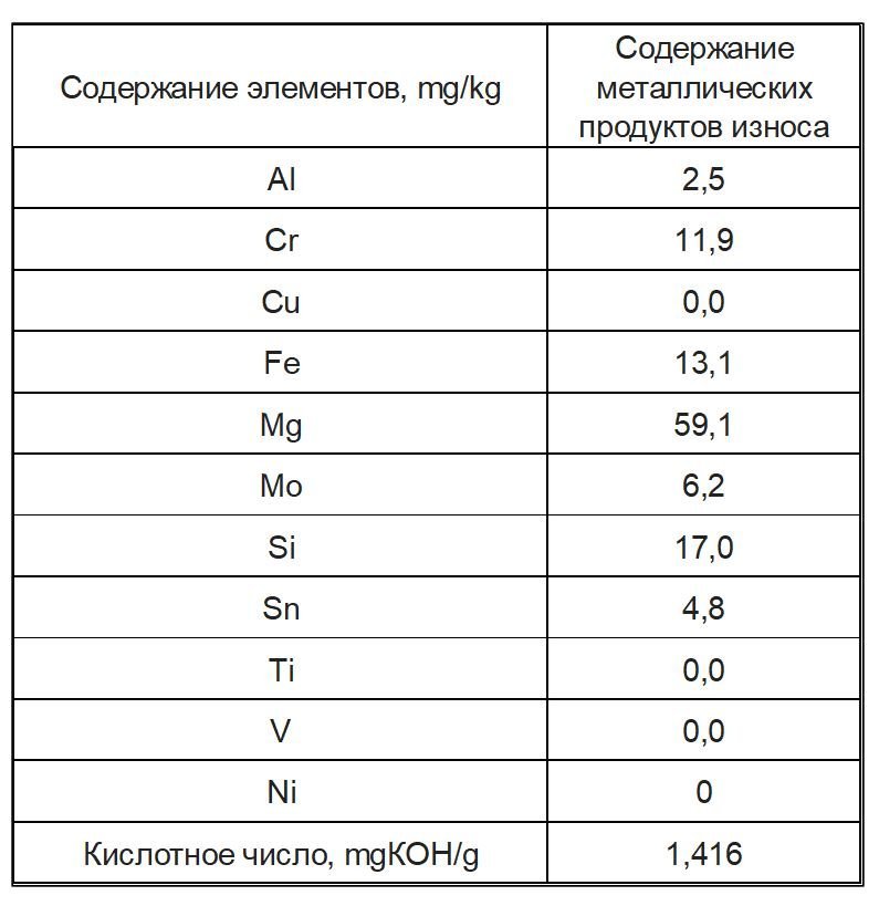

@torcon Даниил, ты был прав. В первый раз лаборатория косякнула. Данные поплыли
сделал перетест Shell на металлы и кислотное.
Объедини пожалуйста таблички в первой записи.
Вот новые данные:
35 минут назад, Многоборец сказал:
cr 11.9 точно? это очень высокое значение, может перепутали элементы?
1 час назад, sanchell сказал:
Не знаю. Буду выяснять. Меня больше кремний волнует. Видимо воздушный фильтр пропускает

1 час назад, Многоборец сказал:
Упоминал вас в сообщении по инспекции воздушника, кремний может быть если свежим шприцом отбирали, а так немного завышен (в свежем масле есть, антипенная присадка).
