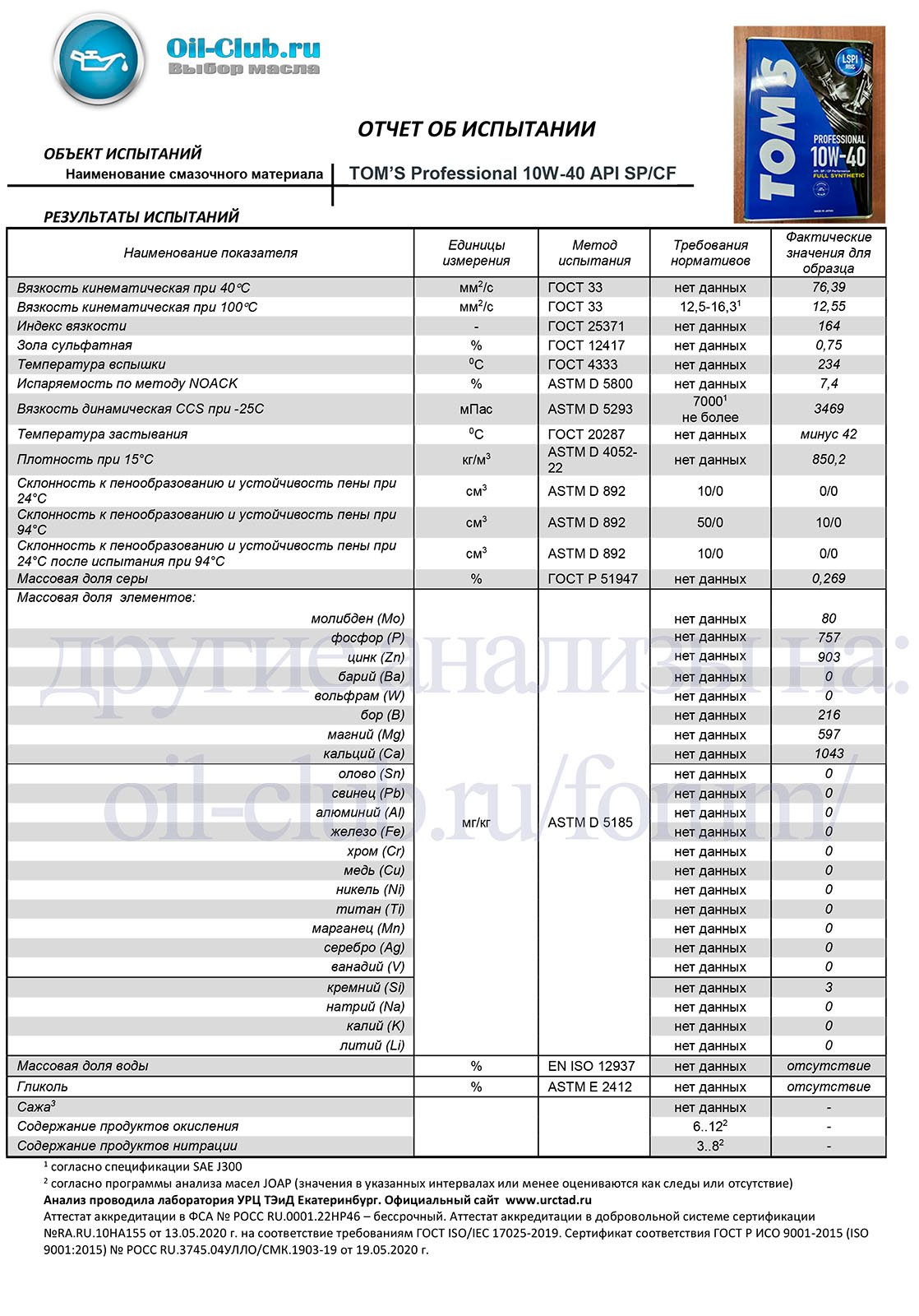

TOM'S Professional 10W-40 API SP/CF свежее за анализ спасибо официальному представителю TOM'S.
Анализ проводил официальный представитель.
TOMS Professional 10W-40 SP-CF (VOA BASE) копия.jpgTOMS Professional 10W-40 SP-CF URC копия.jpgTOMS Professional 10W-40 SP-CF photo1.jpegTOMS Professional 10W-40 SP-CF photo2.jpeg

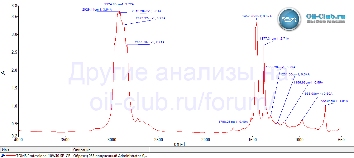

Масло заявлено как: API SP/CF.
ИК спектр Фурье говорит о том, что масло на гидрокрекинге VHVI.
00410-TP140-04 - 4L
масло почти 5W-30, вязкость при 100С = 12.55. На 0,06 ниже и не попали бы в вязкость 10W-40. А так все нормально. :)
6 минут назад, torcon сказал:
Которое почти 5W30
самое красивое 10w-40 какое я видел
Вот японцы люди точные. По лезвию ножа прошли с вязкостью
когда речь идет о таких мизерах это больше случайность чем задумка :) Но не криминал...
