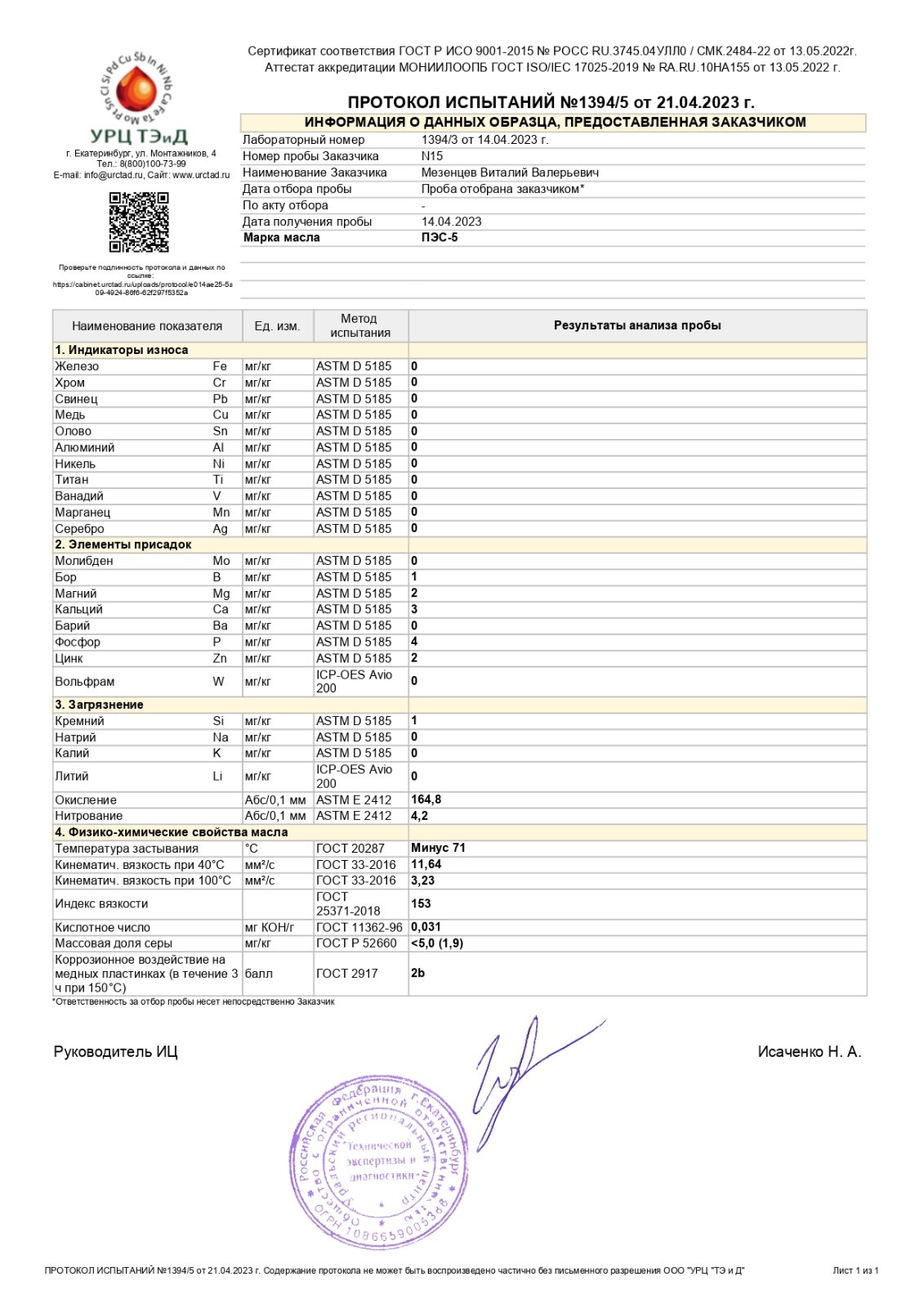

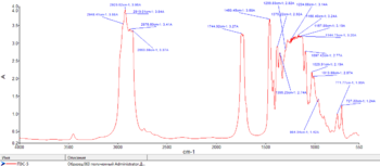

ИК - выглядит как добавка в MJO2
Projector температуру вспышки не заказывал в Лабе?
4 минуты назад, Projector сказал:
Процентов59%:laugh:
13 минут назад, DRON 33 сказал:
По моему заказывал все , может забыли , ща уточню
