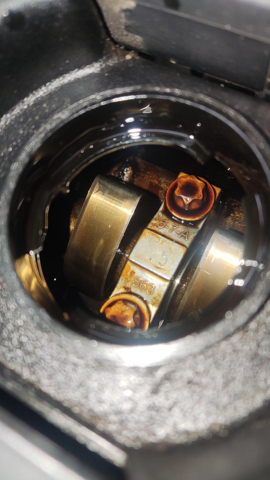

Не поленитесь сфотографируйте  горловину, посмотрим.) я капиталил когда опелевский мотор, тоже весь грязный был, но кольца вообще не закоксованы были. Пачкаются эти моторы от горячих термостатов и перекатов очень быстро. Я бы на вашем месте не заморачивался с дорогими маслами, лучше они врядли себя проявят. Синтек, полимериум это из наших(цена качество) из импорта я бы только корейцев смотрел (zic, kixx, s-oil). Ну и надо примерно понимать сколько у вас моточасов набегает за год, может быть там все 500) а по поводу теплообменника, мое мнение, не вздумайте заваривать, это делают крахоборы, людям жалко 15тысяч рублей раз в 100000км…
Вот такое у меня под крышкой
2 часа назад, Dizel1979 сказал:
Это явно от перекатов. Меняйте тогда не один раз в год, а два, ну или ездить дальше и не париться :)
