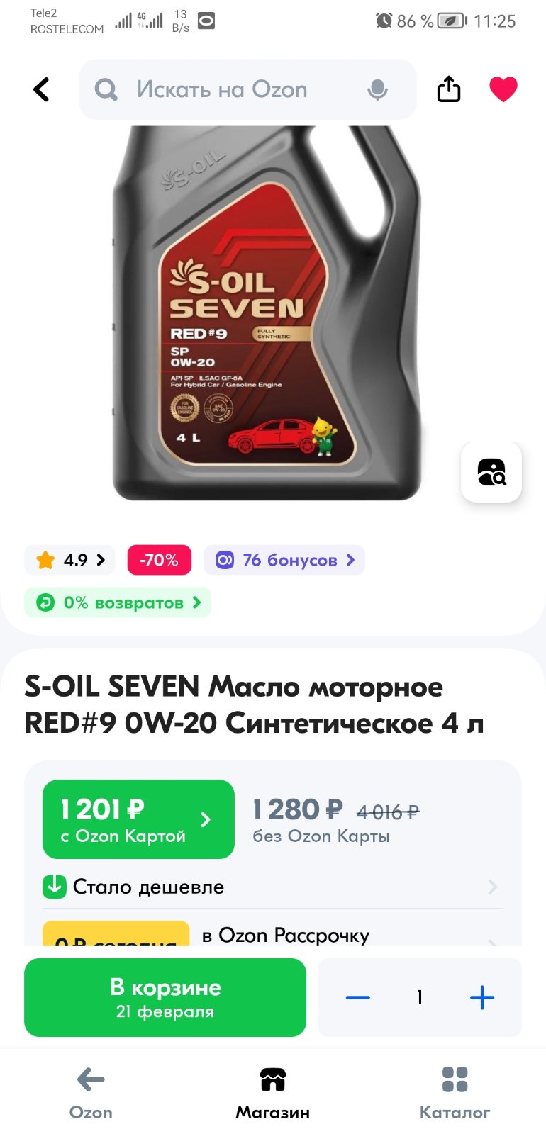

Подскажите, продавец на озон сделал мне скидку на это масло, цена 1200, это точно будет не подделка, может быть на него такая цена?
Vad1k68
бери, не будет подделки
за эту цену даже Sintec не возмешь
Где, какой магазин, пароли, явки?
31 минуту назад, Vad1k68 сказал:
99.9% будет орига. Если продавец не вчера зарегился, то бери смело, цена оочень приятная
58 минут назад, Александр. К. сказал:
Торговая сеть Подкова, но там их 4 шт осталось всего
Только я просил максимальную скидку.
21 минуту назад, Vad1k68 сказал:
1200 руб за 4 литра, а чего тут думать ещё)))
Vad1k68 берем пару штук, пока скидка.
за эту цену-подарок
34 минуты назад, Golfreef сказал:
за эту цену-подарок
Вчера взял уже одну, только скидку меньше просил, вышла за 1500:D
3 часа назад, Vad1k68 сказал:
08.02.2024 в 11:31, Vad1k68 сказал:
Собственно, у них уже и нет)) Осталось по 1800, но таких цен и на zzap хватает.
