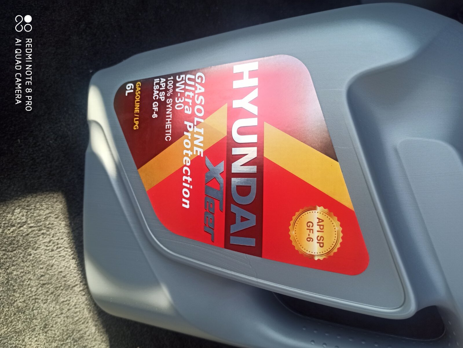

Добрый день, помогите определиться с маслом для Дискавери 4 2015 год дизель 3 литра пробег 193000 км., заправочный объём 6 л., 60/40 город/трасса, топливо Танэко, интервал смены 7000-10000км., сейчас залит Репсол 5w-30 А5/В5 это масло лил бывший владелец, я сделал интервальную замену после пробега 6500 км пробега при покупке авто, теперь маюсь, чио лить, Репсол есть в Пушкино где и проживаю Делфин его вроде производит, а вообще засматриваюсь на Синтетическое моторное масло HYUNDAI XTeer Тор 5W-30 или Экстрим, вразумите при выборе этих марок знаю лишь, что масло должно быть крепкое 3.5.            Благодарю, за любую информацию и правильный путь!

-никаких ИЛСАКОВ никто не советует,то что вы фото выложили ) если хотите масло HYUNDAI XTeer ,то я бы лил АСЕА С3 (есть 6-и литровые канистры)..
