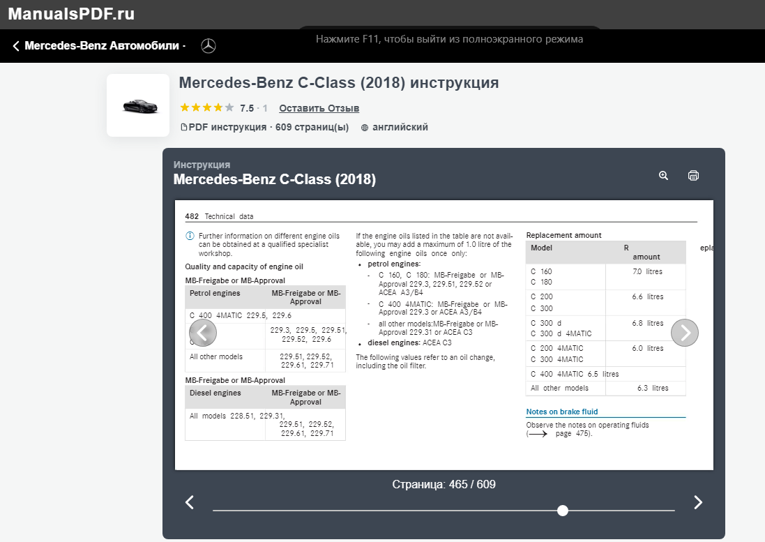

Для м274 производитель не рекомендует 229.71. Но здесь куча народа, которым похрен на рекомендации производителя и, возможно, будут говорить, что ничего страшного не случится, приводя примеры на своих каких-то опытах на ДРУГИХ моторах и автомобилях)))
 @test133судя по всему вам можно лить масла 229.6(а5/б5) например wolf
Изменено пользователем MuxauJI

test133 нет. 229.6 (A5/B5) максимум. В общем ваши масла 0/5w30., Притом по сути любого допуска.

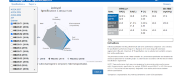

Все же, не понятно, какой допустимый hths для 274 ?

229.6 (A5).
