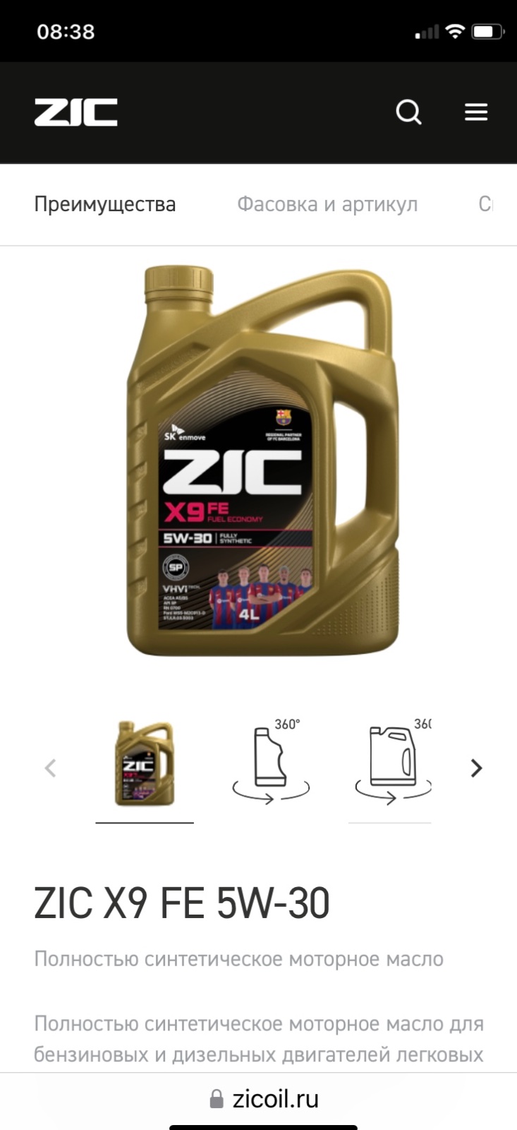

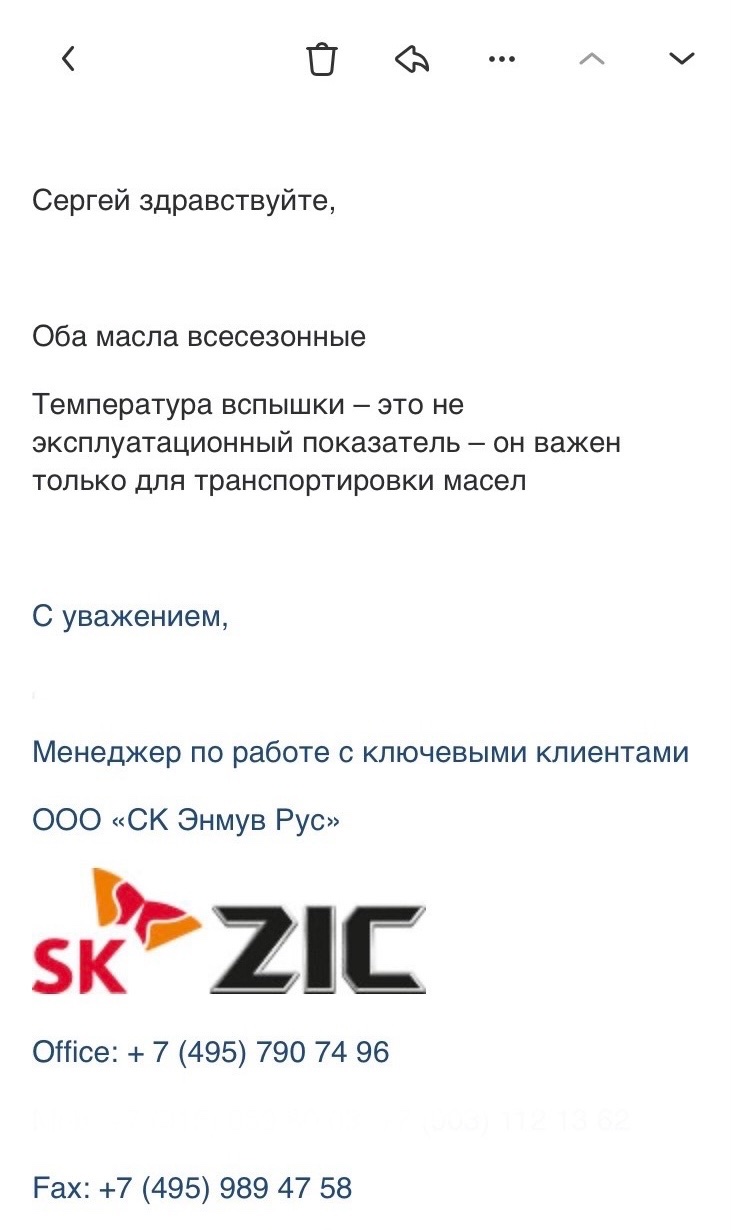

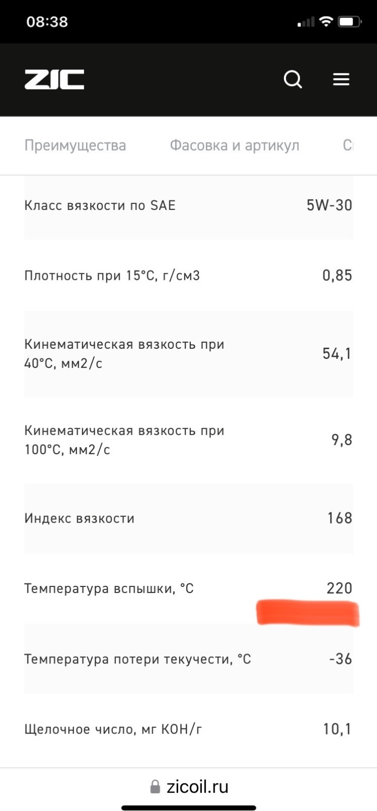

Интересный ответ получил от компании ZIC по поводу характеристики температуры вспышки масла ZIC X9 FE 5w-30, которая у них на сайте указана всего 220 град, на что написал в ответ на рекомендацию применять его в двигателе GDI что это вроде маловато для двигателей GDI с работающим в высокотемпературных режимах и может способствовать детонации LSPI.
На что мне ответили , что  темп вспышки это не эксплуатационный показатель, и важен для транспортировки  масла))… даже не знаю как прокомментировать такой ответ  ( скрины прилагаю)
Что скажите знатоки? Считал что температура вспышки первый показатель стабильности масла при высокой температуре

Brumer22 а можно по-еврейски поступить?
- зачем использовать в моторе GDI полнозольное (АСЕА А5) заведомо сваренное преимущественно из низковязких (имеющих низкую температуру вспышки изначально) баз масло?
- на чем основано утверждение, что моторы GDI горячее моторов MPI?
18 минут назад, Brumer22 сказал:
то же самое, что и представитель ЗИКа - это технический параметр, связанный с условиями транспортировки и хранения
не спорю, что косвенно (вкупе с КВ40/КВ100, плотностью, NOACK, CCS) этот параметр как-то может характеризовать масло (в данном случае как лишнее подтверждение что это "правильное" масло АСЕА А5), но на эксплуатационные характеристики это по сути никак не влияет
Изменено пользователем ProstoFilya
Такие рекомендации дает ZIC по подбору масла. А производитель рекомендует  SL 5w-30 А5/В5. Но это уже другая тема…
А какая же характеристика масла характеризует его устойчивость работы при высоких температурах?
Изменено пользователем Brumer22
Видимо у корейцев своя логика
тогда не вижу смысла Вам загоняться с этим вопросом - лейте что рекомендует КИА, и советует в частности ЗИК
8 часов назад, Brumer22 сказал:
Ну, если выбирать из А5/В5 SL, то с более низким NOAK, более высокой вспышкой, более низким индексом вязкости, более высоким ССS, более высокими кин вязкостями. Как-то так :) , это в лето., а в зиму CCS пониже, индекс вязкости повыше, кин вязкости поменьше, ноак пониже, вспышка повыше.
