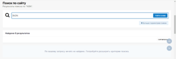

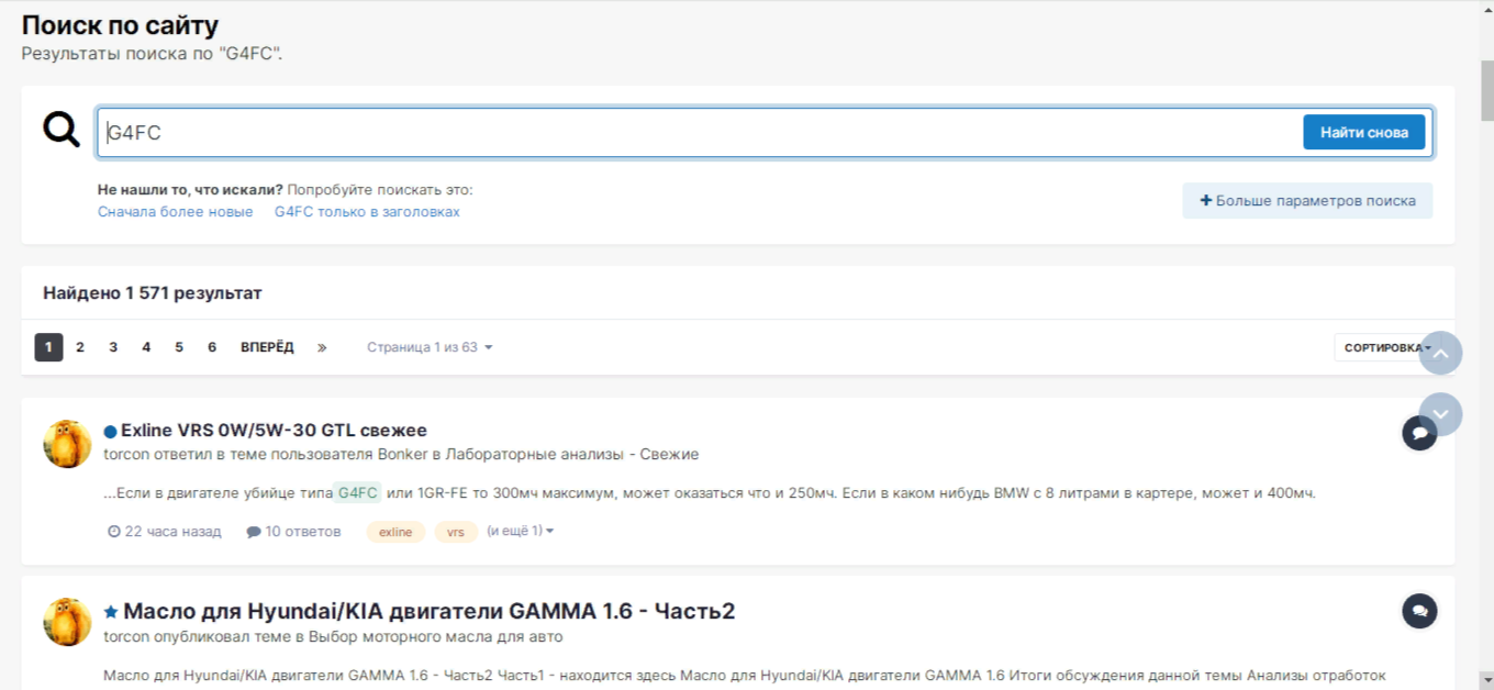

Как работает поиск? Раздел NGN на сайте есть, но тут он не отображается
2024-03-13_15-27-37.thumb.png.89d9864e182801852d3a7120e24bb8f0.png2024-03-13_15-28-25.thumb.png.234d6e6ba1766cd22c5bdc5fb59f99c4.png
31 минуту назад, shamowanya сказал:
у меня работает почему-то ?..)

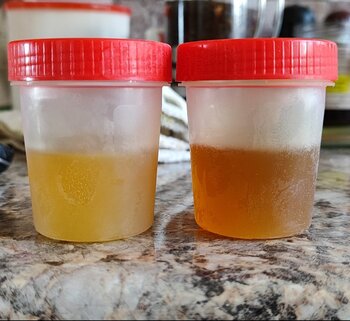

Можно ли сделать какие-то (хотя бы поверхностные) выводы о масле после заморозки в морозилке.
