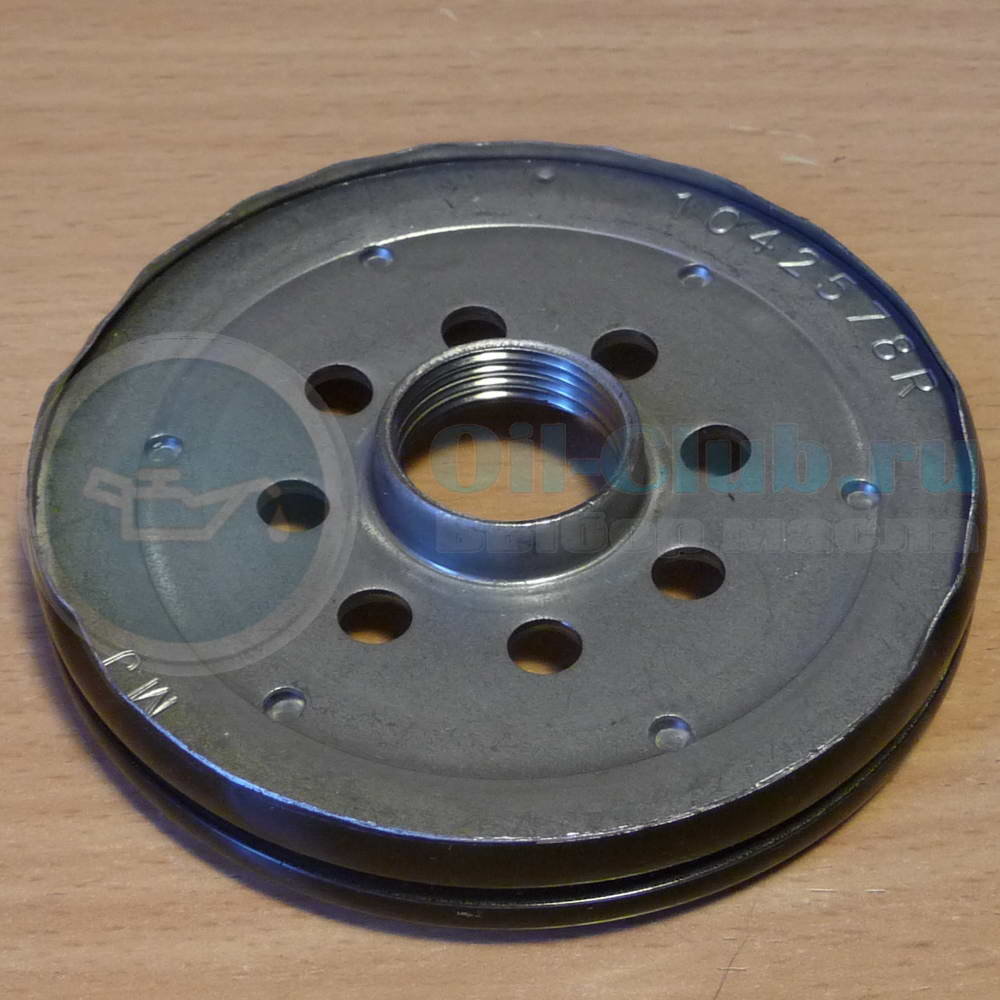

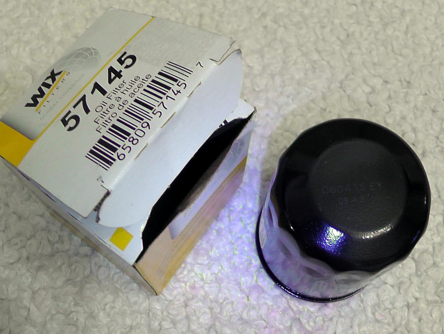

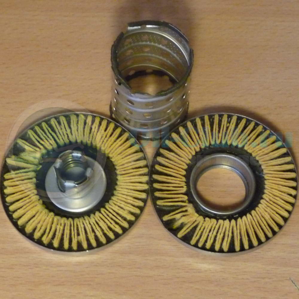

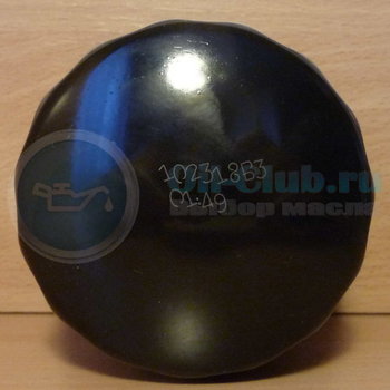

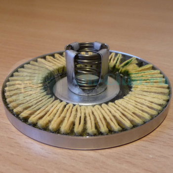

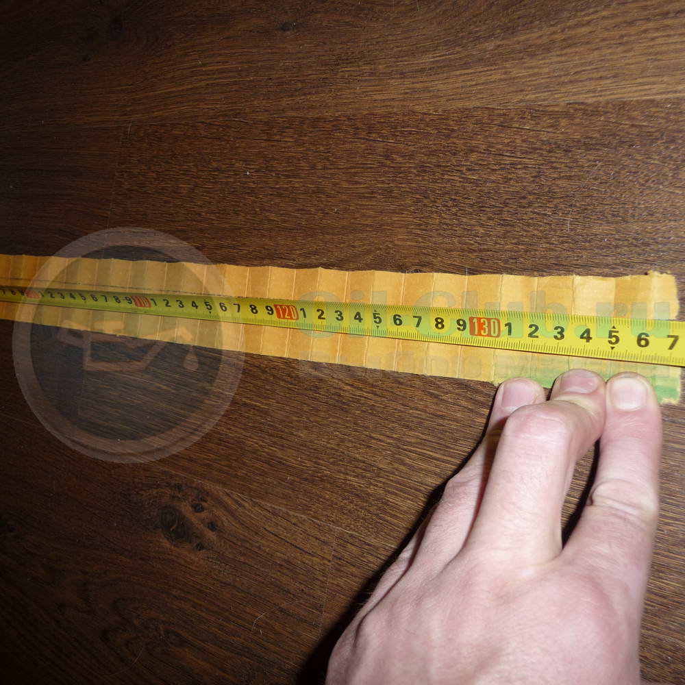

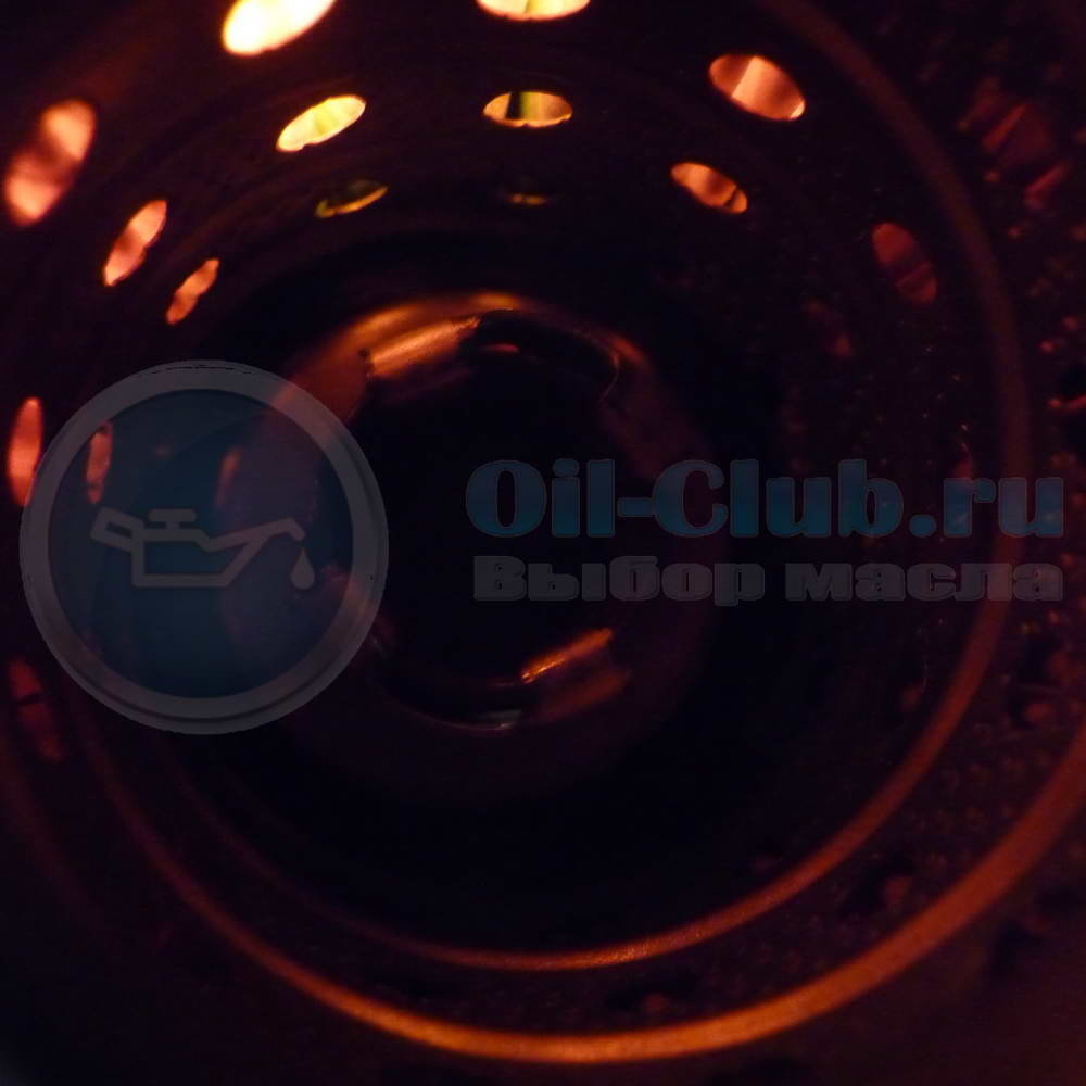

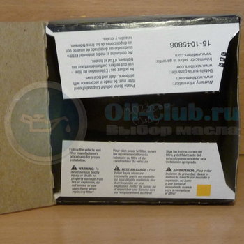

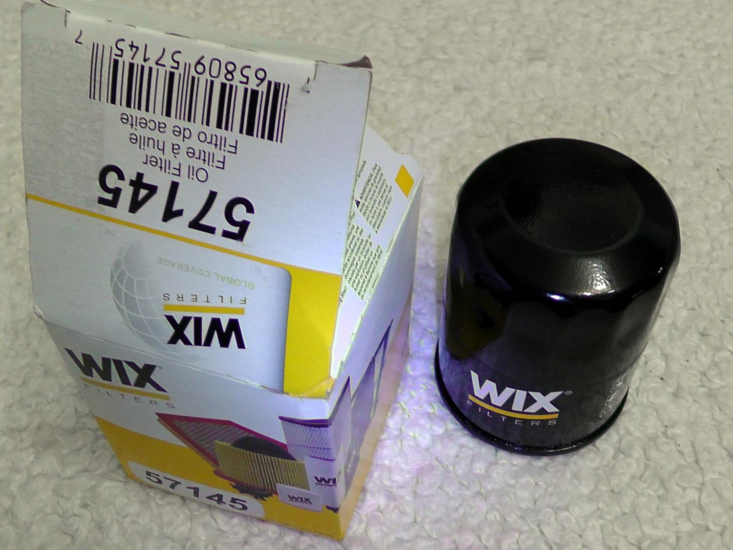

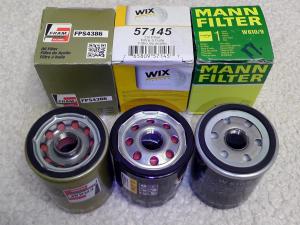

Штатовский фильтр WIX 57145 полусинтетический "Enhanced Cellulose", с силиконовым антидренажным клапаном, выглядит очень добротно, просечки широкие. Возможно, фильтрующий материал от  MANN. На последнем фото сравнение с "одноклассниками" синтетическим Fram FPS4386 и обычным, бумажным MANN W610/9.

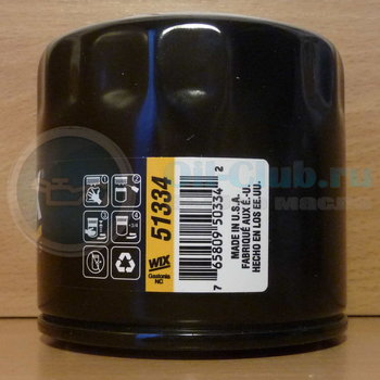

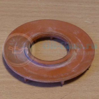

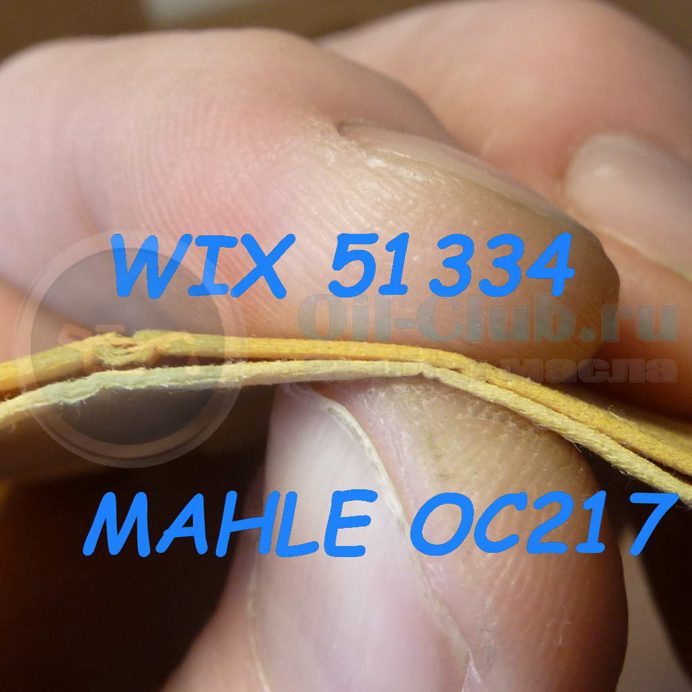

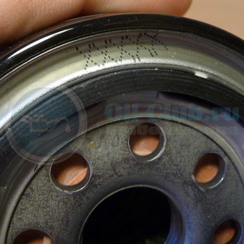

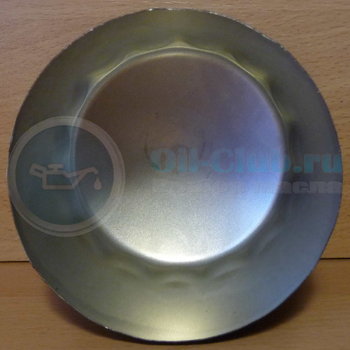

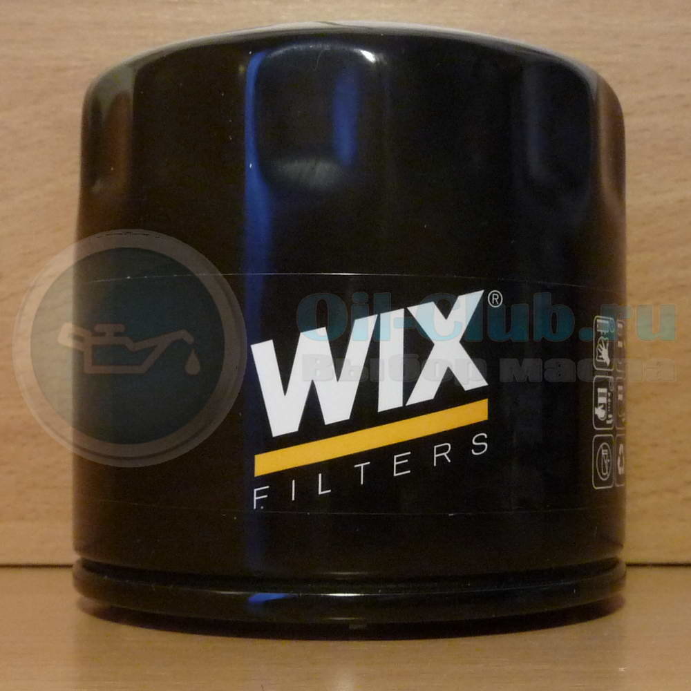

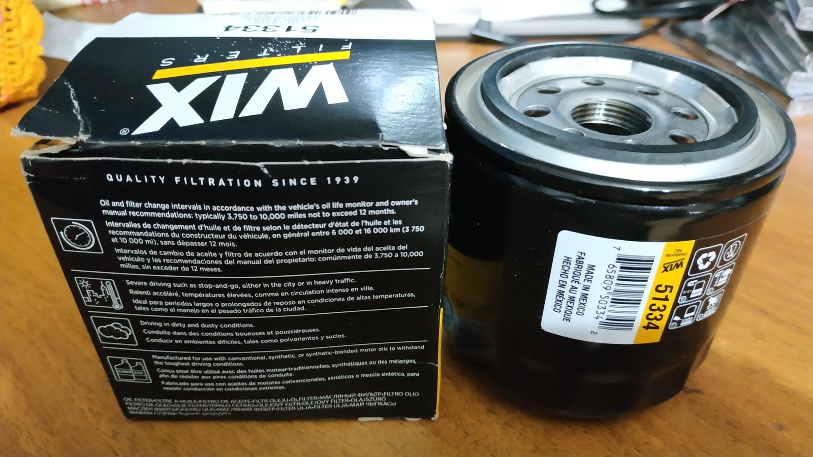

Ещё один Американский фильтр, на этот раз аналог HYUNDAI/KIA 26300-35504 - WIX 51334, точная копия NAPA "GOLD" 1334, на 7 мм выше оригинала. Полусинтетика (улучшенная целлюлоза с синтетическими добавлениями) "Enhanced Cellulose", эффективность фильтрации  95%@20u и гарантированный ресурс фильтра до 10 000 миль (16 000 км).

В 21.01.2019 в 18:25, Dumus сказал:
На сайте указано
By-Pass Valve Setting-PSI: 8-11
 ~ 0,5 - 0,7 bar как-то рано будет клапан срабатывать
 К примеру  MANN W 811/80  аналог 26300-35503  26300-35504  давление открытия клапана 1 бар
https://catalog.mann-filter.com/EU/eng/catalog/MANN-FILTER Katalog Europa/Oil Filter/W 811~80
Max Flow Rate:
9-11 GPM
Это что?
Edited by 2112
Share this post
Link to post
Share on other sites
6 часов назад, 2112 сказал:
Max Flow Rate:
9-11 GPM
Это что?
Скорость потока жидкости (галлон США в минуту, gpm) - единица измерения объемного расхода.
Share this post
Link to post
4 часа назад, Dumus сказал:
я понял, вот с клапаном  разница в давлении ((
Share this post
Link to post
В 29.01.2019 в 13:26, 2112 сказал:
На сайте указано
В 30.01.2019 в 00:11, 2112 сказал:
У меня сейчас стоит Fram  FPS9688 с заявленным параметром "By-Pass Valve Setting 9-15", т.е. 0,6 - 1 bar; никаких проблем, на зиму считаю вообще шикарно. На лето наверное не стоит )

В 21.01.2019 в 19:25, Dumus сказал:
IMG_20190121_185611.thumb.jpg.93fbd07eaf273bd768fa2dd650d8c1a0.jpg IMG_20190121_185639.thumb.jpg.a6e8967b13cda3b9a8499078f6b63a15.jpg IMG_20190121_190046.thumb.jpg.284f7a90c7bf92ae20e06ed8b34d7f7a.jpg
Приехал ко мне такой WIX мэйд ин США, цена вопроса 370р., посмотрим как он отработает.
