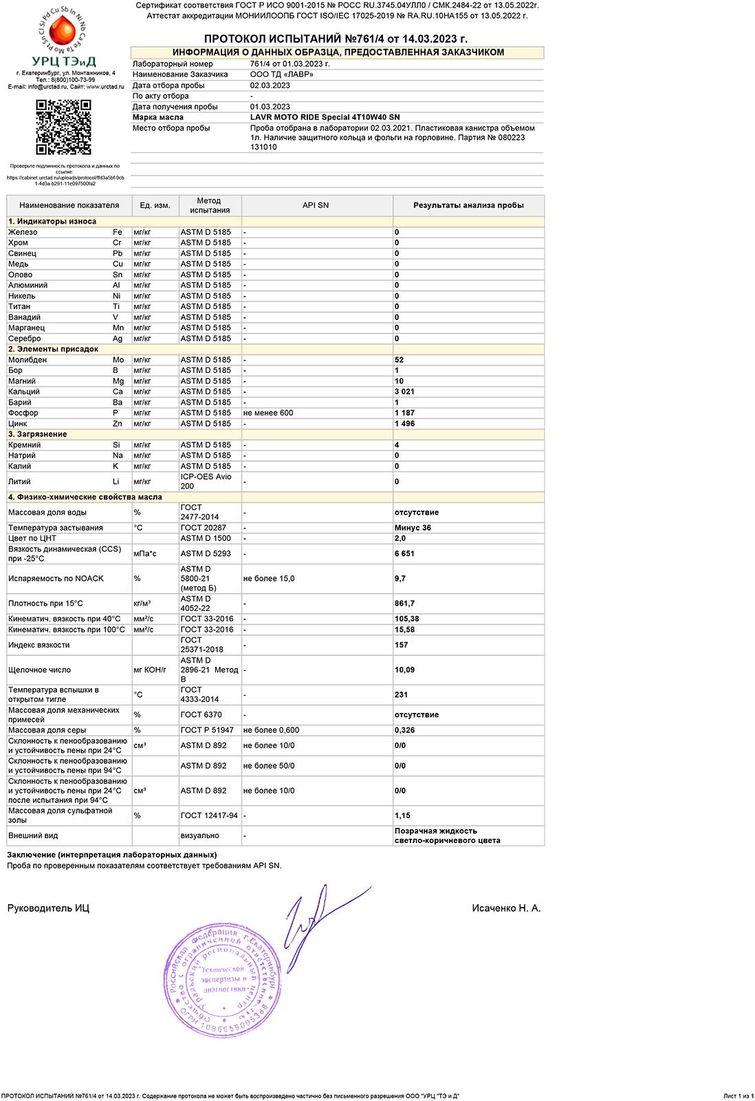

Масло заявлено как: JASO MA-2; API SN.

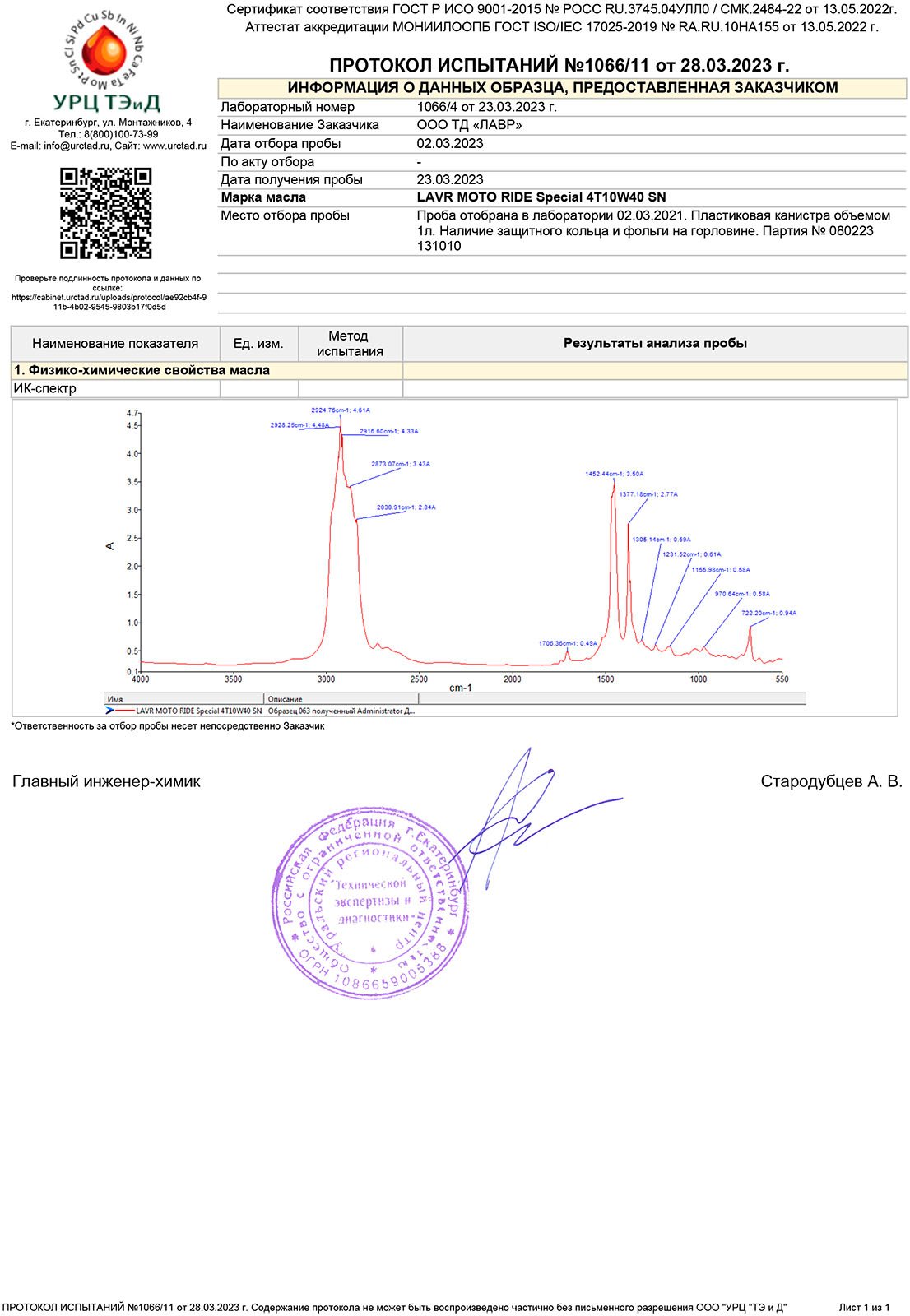

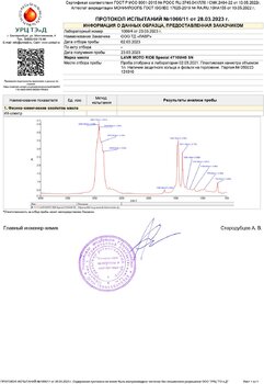

ИК спектр Фурье говорит о том, что масло на основе гидрокрекинга + минералки. (возможно такой гидрокрекинг как у Роснефти, показывает низкие пики.)

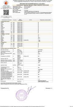

Ln7748 - LAVR MOTO RIDE SPECIAL 4Т 10W-40 SN, 4л
плюсы
1) по термостабильности не плохо
2) пакет присадок жирный на противоизноску.
3) зола не такая уж и высокая для такого жирного пакета присадок
минусы:
1) по ИК спектру низкий пик на волне 722 говорит о том, что либо масло как полусинеттика, гидрокрекинг+минералка, либо используются базовые масла Роснефть они обычно показывают низкие пики.
ИМХО высокое щелочное число 10 - оно тут незачем, мотоцикл его не убьет никогда. Хватило бы 7 :)
На лето не залил-бы NOACK высокий. На лето можно минералку 20W-50 там NOACK ниже и загустителя нету.
На зиму в квадрик до -15 вполне сойдет.
