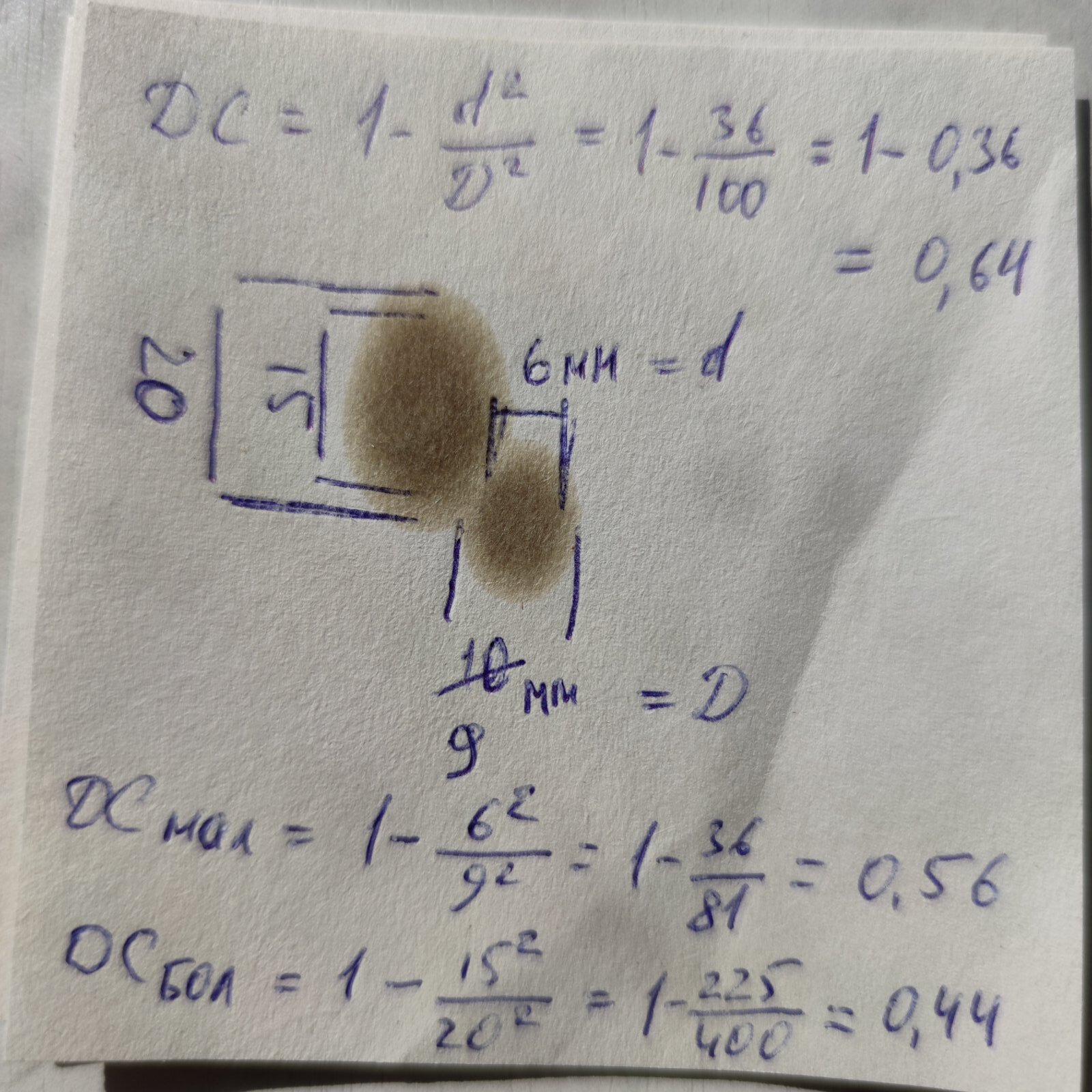

ZIC X7 LS 5w-30
Двигатель Toyota 2TR-FE.
Toyota Land Cruser Prado, 150 кузов.
Общий пробег 65 т.км.
Пробег на этом масле 9938 км. (Грубо 6800 км трасса и 3138 город, или 68% трасса и 32% город).
Средняя скорость 38 км/час.
Доливка масла - 200 гр. на пробеге 6000 км.
Израсходовано топлива - неизвестно.
Моточасы - 252.
Проба взята после езды по городу, Сушилась примерно 30-40 минут.
Объем залитого масла 5.7 л.
Что можно сказать по этому капельному тесту?
Там где две капли, это на серой бумаге.
Там где одна и три капли, это на белой бумаге.
Все капли сделаны в пределах 2-х минут.
По формуле разбег от 0.44 до 0.82. Замерял и слева направо, и сверху вниз, так как получился овал а не круг.
В интернете в разных источниках сказано, что минимальный допуск это 0.3 или 0.5. Вот какой допуск на самом деле?
Не специалист. Тут такой серьезный подход и расчеты!!!
Если деньги есть - можно уже менять. Двигатель спасибо скажет (частая замена моторного масла благоприятно сказывается на ресурсе двигателя - официальная фраза).
Или ездить до 12000. И смотреть тест опять (тоже зависит от стиля езды - одно дело по 10-20 км в день по городу или 100-200 км по трассе... + качество топлива имеет значение). По тесту ИМХО - масло поработало, но до фатальной точки не дошло. Вот только - стоит ли доводить до критического значения???
На сайте производителя моторного масла RIХХ, сказано, что Масла, произведенные по технологии гидрокрекинга, спокойно могут выдержать 250-350 моточасов, а на базе ПАО — 350-450 моточасов.
Так же сказано, что Масла класса API SM/SN расчитаны на 350 моточасов.
Жаль нет подобной информации на сайте ZIC
22 часа назад, Alexey79 сказал:
На сайте производителя моторного масла RIХХ, сказано, что Масла, произведенные по технологии...
На заборе тоже всякие надписи есть:pardon:
Мне кажется 30-40 минут сушки это совсем мало. Оптимально сутки. Пробовал сушить дольше изменений нет. А вот за 24 часа пятно меняется. И чтобы более менее ровное получилось пятно я кладу лист на кружку, чтоб оно не соприкасалось ни с чем. Потом оцениваю не только по расчётам, а ещё с предыдущими образцами. Расчеты, плюс визуальный анализ.
Так какой минимальный допуск при капельном тесте 0.3 или 0.5
