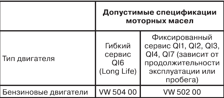

 Производитель Эта таблица для двигателей без гибрида! Именно для моего двигателя не могу найти! CUKC/CUKB

35 минут назад, Maxim_Gru сказал:
Ну в общем 504 (c3) 0w30.
А вполне возможно что и 508й допуск и 0w20, что логичнее для гибрида. Но и на 0w30 ничего страшного не произойдет.
Hazy_nsk ZIC Zero 30 0W-30 (ACEA C3, VW 504.00 - Подойдет такое?
