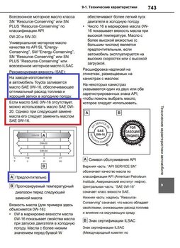

по мануалу "особо" рекомендовано 0в16? Есть фото с мануала , типа

то для бОльшей защиты мотора (а не для экологии) лить 0в20 или даже 5в30, или как мануал рекомендует - 0в16 ?
В мануале также отмечено, что "масло с более высокой вязкостью является предпочтительным , если автомобиль эксп-ся на высоких скоростях (у меня такого нет) или с высокой нагрузкой"

igorkzn к высокой нагрузке можно отнести сложный (горный) рельеф, высокие температуры окружающей среды, прицеп, бездорожье
как я понимаю, в Вашем случае всего этого нет
для успокоения души - лейте круглый год 0/20
или по сезонам 5/20 (лето), 0/20 (зима)
ProstoFilya просто в др. теме нашел такую рекомендацию:
Если Ваш производитель рекомендует наряду с 0W-20, вязкость 5W-30 — то эта вязкость будет предпочтительнее! Если производитель рекомендует только 0W-20, идем искать мануал от своего же двигателя, на других рынках США, Европы, Японии. Если на тот же двигатель, в другой стране рекомендуют 5W-30 — то эта вязкость предпочтительнее!
Хотя другой отвечающий его поправил:
Всё зависит от режима. Если преобладают короткие поездки по городу, то в таком случае 0W-20 по-любому предпочтительнее (при наличии в мануале). Если мотор живёт только на трассе - то 5W-30 или даже 10W-30. И то, если не гонять постоянно 180-200 км/ч, то и 5W-20 легко справится...
Изменено пользователем igorkzn
igorkzn , у Вас трассы всего-то 20%
не надо Вам 5/30
дайте возможность мотору "дышать полной грудью" )))

Лучшая защита от подделок как раз заливать непопулярное 0w16 которое идёт основной вязкостью в мануале для всего мира в этот мотор даже в ОАЭ. У меня был такой же автомобиль, я специально скачивал руководство для арабских стран.
21 минуту назад, Kos-86 сказал:
 ха...когда я скачивал для ОАЭ, там было ( так так же было и для Австралии)!
австралия
