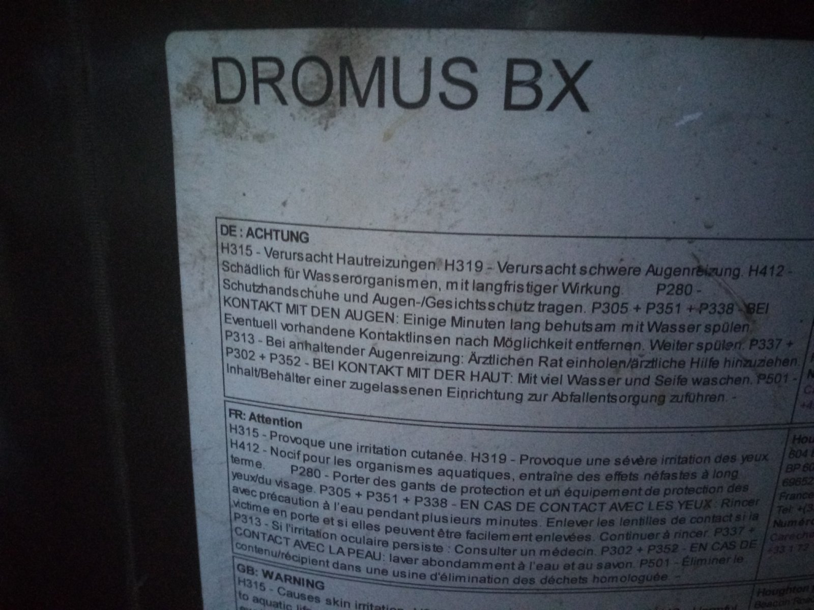

Это и есть закалочное масло?
2 часа назад, Максим Шутов сказал:
да
Как вы это определили или с чего взяли???
22.03.2023 в 19:02, Максим Шутов сказал:
А вот и я
Dromus BX – водосмешиваемая эмульсия с высокой концентрацией в своем составе базового масла. Используется для большинства операций механической обработки резанием таких металлов как низко- и среднелегированные стали, медь и медные сплавы, латунь, алюминий. Идеально подходит для применения на предприятиях, работающих с как с черными, так и с цветными металлами.
Типичные характеристики жидкости Shell Dromus BX:
Содержание минерального масла … 80%
Кинематическая вязкость при 200°С … 90 мм2/с
Плотность при 15°C … 0.900 кг/л
pH при концентрации 50г/л … 9.1
8 часов назад, SL1 сказал:
Чё то как то много. :D

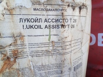

Ой, я не то сфоткал! Сегодня сфоткаю закалочное масло. Купил масла по-дешёвке, думал гидравлика.
А ещё подскажите пожалуйста вот это масло ИГП-91 – масло индустриальное легированное, использующееся в гидравлических системах станков, прессов, автоматических линий промышленного оборудования, где требуются масла с улучшенными антиокислительными и противоизносными свойствами. Его можно использовать в коробке, редукторах?
3 часа назад, Максим Шутов сказал:
Нет. Написано же для чего оно. А  закалочное - для закалки. :D
12 часов назад, знаток сказал:
 а подробнее? чем закалочное отличается от гидравлики? А чем редуктор отличается от гидравлической системы, в которой нужно использовать такое густое гидравлическое масло?
