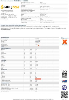

Добрый день.
Масло: Gazpromneft Ultra Diesel 5w30, куплено у официального дилера.
Автомобиль: Mercedes Benz AXOR 1840
Общий пробег на одометре: 1307000
Пробег на масле: 30000
Моточасы: ~950
Доливки масла: доливок было много, около 10-15 литров.
Присутствие отложений в двигателе ДО: есть. (предыдущий главный механик на местной линии лил Shell Rimula R6 5w30 на интервал 90 000 км, я перевел на 30 000 км по мч в среднем в парке)
Автозапуск: нет
Наличие чип-тюнинга: нет
Предпусковые подогревы: нет
Период эксплуатации: июнь-январь
Срок эксплуатации: 6 месяцев.
Топливо: ДТ лето/зима Роснефть
Режимы: город примерно 90% трасса 10%
Фильтр масляный: Mann
Фильтр воздушный: Marshall
Объем заливаемого масла: 40 литров
Отбор масла: из теплого картера
Что было до этого масла: с 100 000 shell rimula r6m
Что скажете про износ?
Интервал для ТО подходит?
Интересует почему так много сажи в масле? Происходит отмывка шлама накопленного в ДВС после неправильных межсервисных интервалов у предыдущего гл.механика?
Или дело в чем-то другом? Форсунки?
Важно!!! Мочевина сдохла лет эдак 6 назад

по износу все ок. Масло здесь нужно менять почаще, это не TGS - видно что масло набито сажей, начался рост вязкости, индекс вязкости изменился. В  остальном все норм. Я бы более 30 тыс км и не ездил при таком содержании сажи в масле. :) (когда сажи наступит критическая масса, начнется повышенный износ)
Val1987, сажа, скорее всего, от того что поршневая прИсмерти.

torcon пришли к выводу что снизим интервал до 25000 км и потом возьмем повторные пробы.
