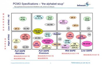

ant_013 C2 = GF-4/GF-5 Выбор есть))) это не моё масло, точно сказать не могу
54 минуты назад, Вадим Степанов сказал:
Ерунда какая-то, C2≠GF-4/GF-5.
ant_013 Если есть выбор в виде Motul 300V POWER 0W-30, то ни чего другого искать не надо.
SL1 я, всегда смотрю эту картинку
Изменено пользователем Вадим Степанов
