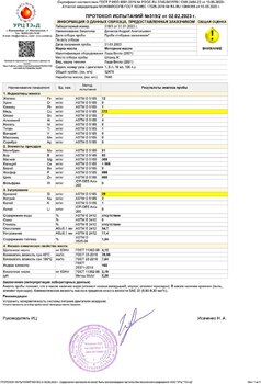

2 февраля 20233 г Популярное сообщение Закреплён Масло загадка отработка на Lada Vesta после 7545км Масло: Микс 3++ Автомобиль: LadaVesta GFK110 Общий пробег на одометре: 32476км Пробег на масле: 7545км Моточасы: 232,5ч Средний расход:8,7л первые 93мч,потом обнуление и 9л. Средняя скорость: 33км и 32км соответственно Израсходованное топливо: 674,1л Доливки масла:после 2842км 500 мл, после 4422км 250мл,после 6170км 250мл Присутствие отложений в двигателе ДО: нет Присутствие отложений в двигателе ПОСЛЕ: так же Автозапуск по времени: перед каждой поездкой мин.от5 до 15 минут Наличие чип-тюнинга: да ГРМ: ремень Предпусковые подогревы: нет Период эксплуатации: 12.10.22 по 30.01.23 Срок эксплуатации: 3 + месяца Топливо: 95G ГПН иногда простой 95, 92 ГПН Режимы: 50%город, остальное пригород, трасса Фильтр масляный:LC1925 Фильтр воздушный: Сибтек Марка антифриза: завод,красный Объем заливаемого масла: 3,9л Отбор масла: шприц Жане через щуп Отбор масла проходил с горячего или холодного двигателя?: горячего проехал 50 км. Промывка промывочным маслом: КД 5-30 20мин Присадки: да Что было до этого масла: МПЗ до 2277км, 2277км по 12333 км Оилвей 0-20 JP PAO, 12333км по 16483км Оилвэй 5-30 Рейсинг+ВНИИП, 16483км по 24931км Тата15-40Премиум+ЛЗ240
3 февраля 20233 г Автор Следствие зашло в тупик, кстати товарищи гуталиноглы а где износ в жигулях на водичке, медь и кремний не в счёт - присадка+жанэ+ВФ но не факт

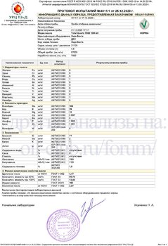

3 февраля 20233 г 21 минуту назад, Дюпелёк сказал: кстати товарищи гуталиноглы а где износ в жигулях на водичке, медь и кремний не в счёт - присадка+жанэ+ВФ но не факт В тех же условиях в моём случае на 10w-40 железа в два раза меньше, да ещё и без свинца.
3 февраля 20233 г 39 минут назад, Дюпелёк сказал: кстати товарищи гуталиноглы а где износ в жигулях на водичке, там же, где угоревший литр, в трубе. элементы можно смело х 1,25
3 февраля 20233 г 1 час назад, Дюпелёк сказал: не убедительно Да уж куда убедительнее: А учитывая более свежий мотор и 1 час назад, dima62rus сказал: там же, где угоревший литр, в трубе. элементы можно смело х 1,25 то вопросов по вязкости и составу быть не должно абсолютно - всё ясно как солнечный день в районе обеда. Изменено 3 февраля 20233 г пользователем mihail026

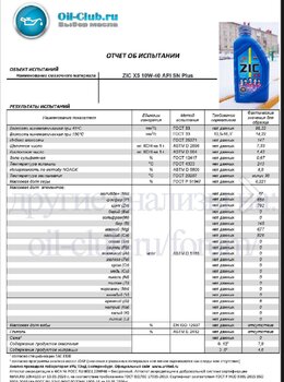

3 февраля 20233 г Всё верно, зачем в ВАЗовские моторы лить 20-ки с кинематической вязкостью 39,5/7,6 и HTHS в районе 2,6-2,8, когда есть прекрасные корейские полусинтетики 10w40, у которых золы всего 0,67% и серы 0,221% (чистые базовые масла в составе) и современый кальций-магниевый пакет присадок, с бором и молибденом в составе и стОит которое, наверное, сущие копейки? Не в каждый азиатский-то мотор 20-ки льют
