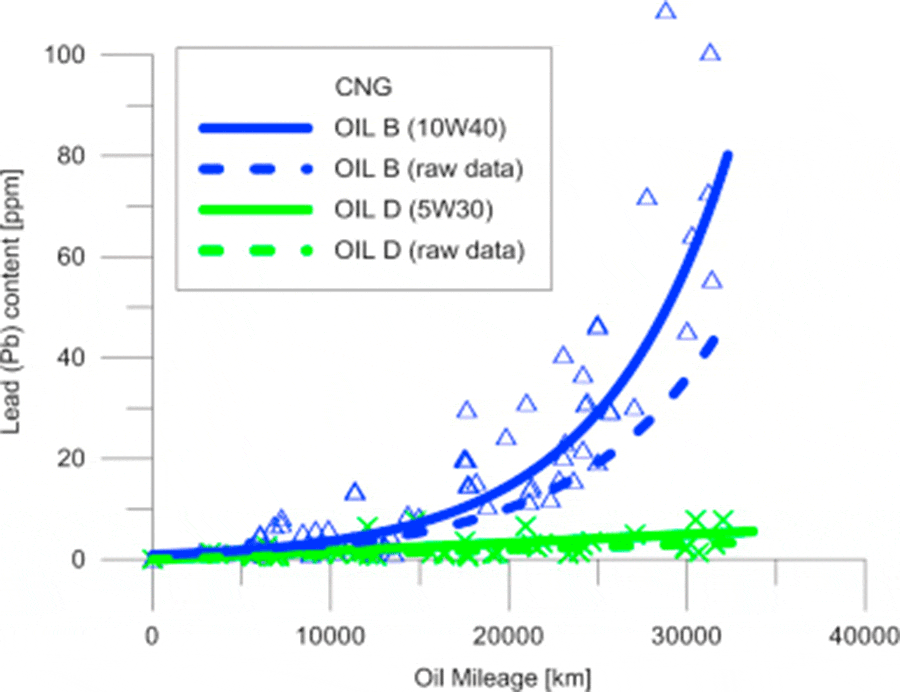

Популярное сообщение Аргентум 6 409 Опубликовано: 5 февраля 2023 Популярное сообщение Поделиться Опубликовано: 5 февраля 2023 6 минут назад, Styler сказал: Может это камаз какой и 50000 не так много у меня есть картинка, чем 30ка лучше 40ки )) для камазов ) брали там с камазов, делали uoa на пробегах, и получалось, что свинец сильно вырос ) так что перекатывать плохо, свинец прет )) если только это не будет 5w30 )) то 10w40 это лучше не катать по 50000 5 Ссылка на сообщение

Styler 2 581 Опубликовано: 5 февраля 2023 Поделиться Опубликовано: 5 февраля 2023 1 минуту назад, Аргентум сказал: брали там с камазов, делали uoa на пробегах, и получалось, что свинец сильно вырос Камазы же разные бывают. Это анализ с новых, у которых заявленный межсервисный интервал 100 - 150? Там вроде картеры огромные какие-то. А что там в рекомендациях, SAE30 или SAE40 к сожалению не знаю Ссылка на сообщение

Аргентум 6 409 Опубликовано: 5 февраля 2023 Поделиться Опубликовано: 5 февраля 2023 (изменено) 9 минут назад, Styler сказал: Камазы же разные бывают. Это анализ с новых, у которых заявленный межсервисный интервал 100 - 150? Там вроде картеры огромные какие-то. А что там в рекомендациях, SAE30 или SAE40 к сожалению не знаю для теста взяли 40 вехиклов ) 2х разных моделей, и 4 масла разных кажется так там было. Причем эти 40 были реальный какой-то комм-транспорт, типа автопарк какой-то в реальных условиях ) UOA снимали и смотрели как развивался свинец )) Изменено 5 февраля 2023 пользователем Аргентум 1 Ссылка на сообщение

Styler 2 581 Опубликовано: 5 февраля 2023 Поделиться Опубликовано: 5 февраля 2023 8 минут назад, Аргентум сказал: для теста взяли 40 вехиклов ) 2х разных моделей, и 4 масла разных кажется так там было. Причем эти 40 были реальный какой-то комм-транспорт, типа автопарк какой-то в реальных условиях ) UOA снимали и смотрели как развивался свинец )) А с чем это связано? Если 40 и 30 очень близки по вязкости, 3-4 сСт разницы, почему по свинцу такие различия? Или там уже 40 давно в 50-60 а то и выше превратилась от сажи? Ссылка на сообщение
Аргентум 6 409 Опубликовано: 5 февраля 2023 Поделиться Опубликовано: 5 февраля 2023 1 минуту назад, Styler сказал: А с чем это связано? Если 40 и 30 очень близки по вязкости, 3-4 сСт разницы, почему по свинцу такие различия? Или там уже 40 давно в 50-60 а то и выше превратилась от сажи? сае50-60? нее )) оно там в 50 сСт превратилось ))) 50 сСт я не знаю это какой сае ) а еще состав разный же обычно, на рынке у 5-30 (средних) против 10-40 средних. В 10-40 нафтенов тупо больше. Они по 30 000 км не хорошо ходят, нафтены ) Там состав парафиново-нафтеновый у масел, что сравнили - не сравнили. Я думаю в 5-30 нафтенов было до 20% , а в 10-40 небось 50+ 2 Ссылка на сообщение
