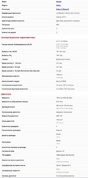

hesburger Styler  Нашел вот такую информацию в интернете
2 минуты назад, Lagsa сказал:
это лютое порно. :biggrin:
