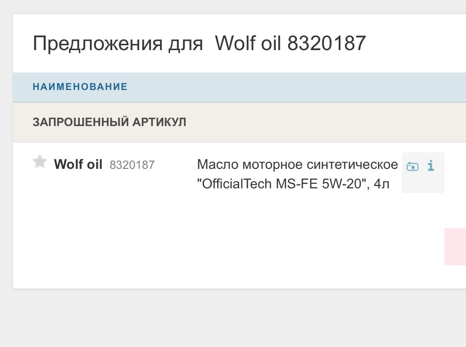

Wolf OFFICIALTECH MS-FE 5W-40   (8320187)
SUPER 3000 XE 5W-30  (151527)
а как жи эти масла
2 часа назад, Styler сказал:
Все эксперименты будут на ваш страх и риск.
Не я не собираюсь. Просто интересно. и не совсем пойму почему их нельзя
я предположил что наверное чем выше тем лучше
3 минуты назад, Lagsa сказал:
4 минуты назад, Lagsa сказал:
Первое не 5W-40, а 5W-20, а второе не C5, а A5)
