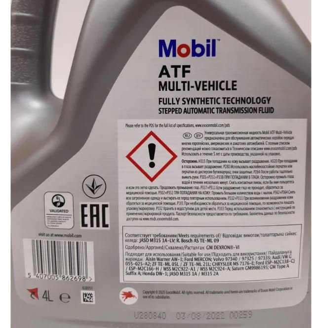

Вообщем такая ситуация. При покупке (12 000 км. назад) решил сразу заменить масло в АКПП, так как предыдущий владелец не смог внести ясности менял он масло или нет.
Замену делали со съемом поддона и заменой фильтра. Залили Mobil ATF Multi-Vehicle.
По данным с канистры-можно использовать и указана наша родная жижа G 055 025 A2.
Однако, в явном виде я не увидел, что соответствует допуску Toyota T-IV.

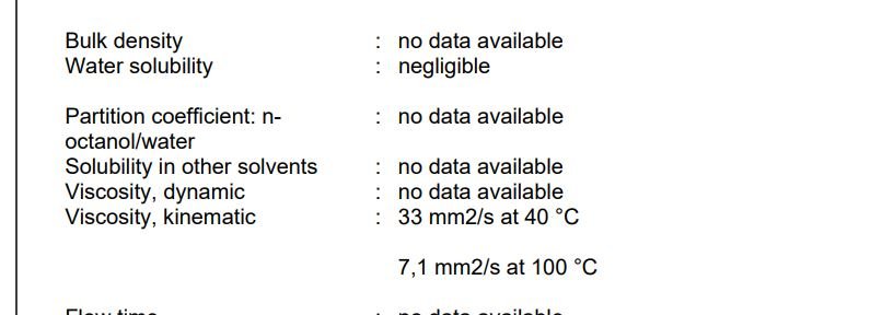

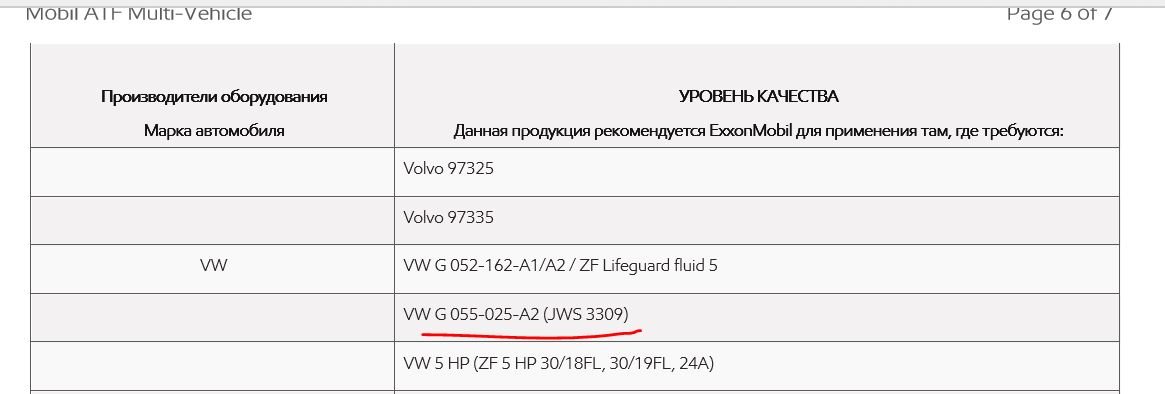

Спасибо за ссылки.. Почему издеваюсь ?
Разница незначительна по показателям (чуть жиже действительно)-30 против 33мм при 40 градусах и 5,8 против 7,1 при 100 градусах. Насколько эта разница имеет значение ? И  можно ли смешивать будет при частичной замене с другими аналогами, например Modil 3309 или Idemitsy ATF?
Так же в документации на Mobil Multi указано, что рекомендовано для коробки с жидкостью G055025A2

Как известно, вязкость - величина непостоянная, поэтому нет смысла искать ч-л с абсолютно идентичными параметрами.
Даже у разных партий однотипных масел значения вязкостей могут или будут отличаться, поэтому разница значений при одинаковых температурах на 10...20 % будет незаметной.
Единственное ограничение, это когда производитель оборудования указывает минимально или максимально допустимую вязкость, тогда действительно не стоит переходить эти показатели.
Я пару раз смешивал разные трансмиссионные масла, что никак не повлияло на работу КПП ни по времени, ни по переключениям, но, естественно, рекомендовать этого не буду.

вы собрались менять одну мультижижу мобил, на другую мультижижу жижу мобил , с одним и тем же допуском по мануалу? :D
ничего не изменится , кроме моральной составляющей что произведена замена и что кошелёк стал немного тоньше.
