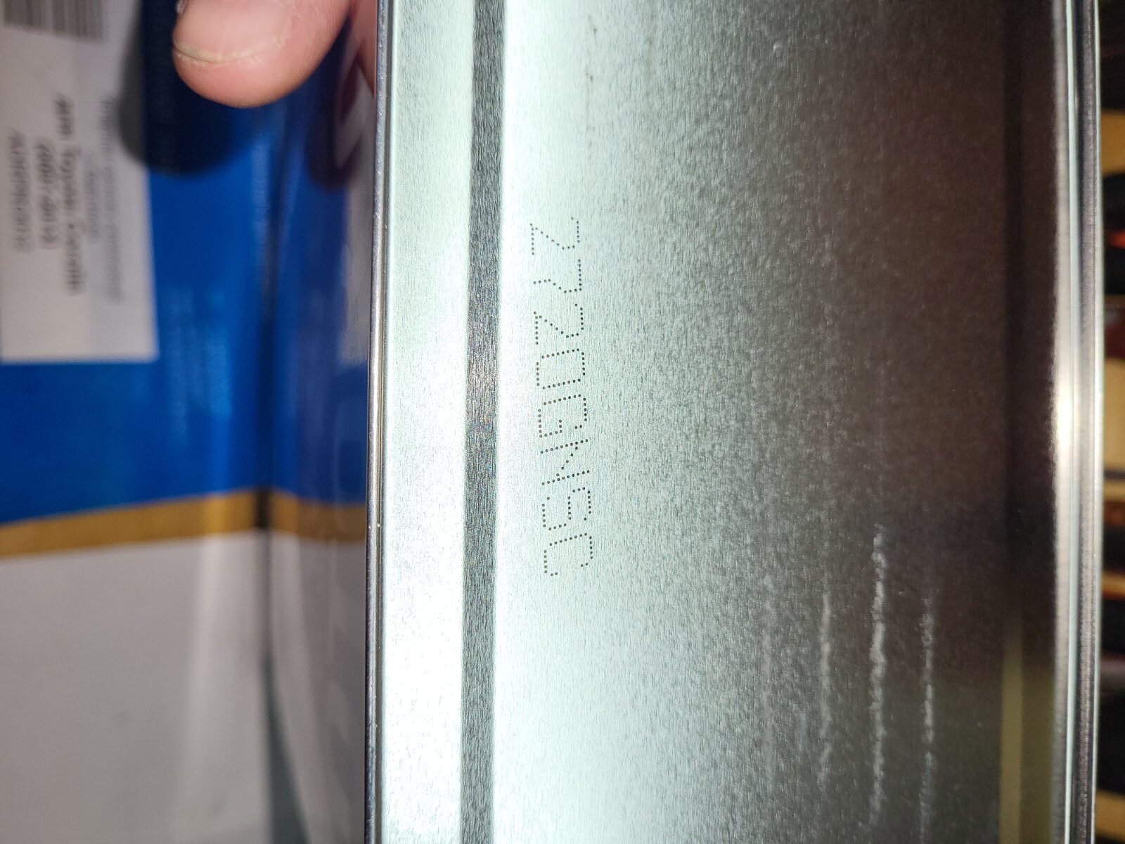

03.01.2023 в 20:00, Nik232 сказал:
Цифры буквы поближе снизу.
Судя по канистре - оригинал.
